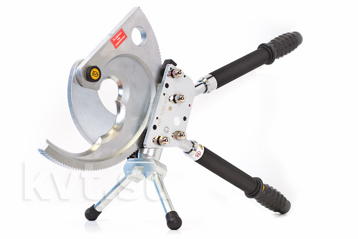

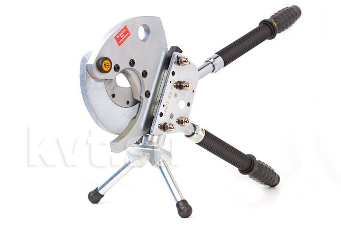

Брейгель написал : ...Кажется, называются они секторными ножницами...
Это Вы вот такие имели ввиду?

29.01.2012 в 11:10:08
Да. На Ваших фото только для больших диаметров. Они тяжелые и покупать для использования 1-2 раза в год нет необходимости. Да и дороговато.

Valdis написал : Это Вы вот такие имели ввиду?
Примерно да :) Оно и поменьше есть, одноручные.

Стёпин папа написал : Да. На Ваших фото только для больших диаметров. Они тяжелые и покупать для использования 1-2 раза в год нет необходимости. Да и дороговато.
Ну для дома такие инструменты не покупают :)
Брейгель написал : Примерно да :) Оно и поменьше есть, одноручные.
Вы же говорили про метровые ручки... :) А тут у самых больших ручки 740 мм. Правда весят они 7 с лишним кило :)

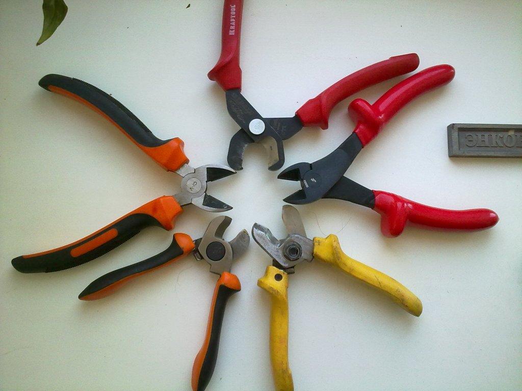

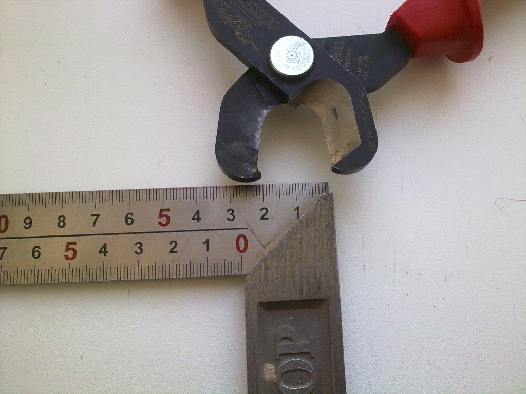

anri
anri
Регистрация: 10.11.2008
Заволжье
Сообщений: 2925
29.01.2012 в 11:48:56
тоже хочу:confused: 20мм. У желтого 25мм. только при перекусывание провод \если потолще\выежает ;)
