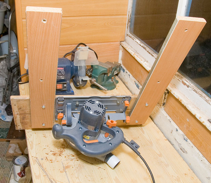

А при распиле легкой заготовки кожух ее не поднимает над поверхностью стола? А то я как то его не закрепил и стал рейку половинить... в общем хорошо привычка с боку стоять
пока толкателем процесс контролирую, в перспективе думаю воткнуть на параллельную направляющую пружинный прижим с парой подшипников (чтоб до и после пилы заготовку к столу прижимать)

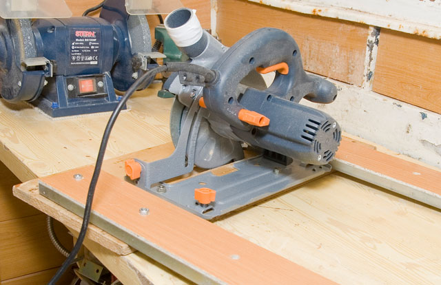

Eddy21 написал :
на фото серой струбциной двиг дополнительно поджат
На каком именно? Не наблюдаю.
А.Мещекский написал :
....на последних 4-ёх.

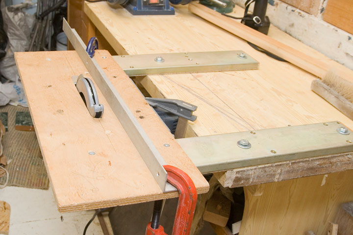

несколько лет назад вполне успешно использовал циркулярку Ребир, подвешешенную к столешнице снизу.
просто на металлическую раму былу прикручен лист 8 мм фанеры с пропилом посередине.
для распуска ДСП использовалась констркуция.
полки в стеллажи в кладовку пилили. вполне себе ничего..
прикрученный упор помлгад распиливать полосы. настраивать долго правда было, но и метраж измерялся большой цифрой.

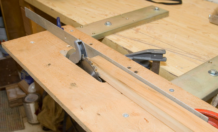

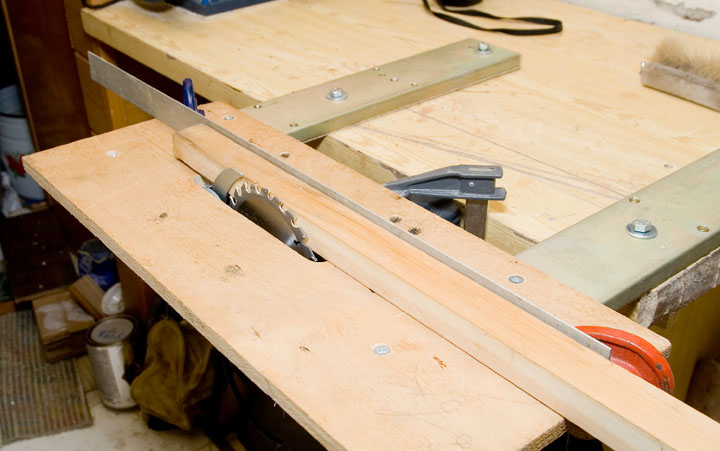

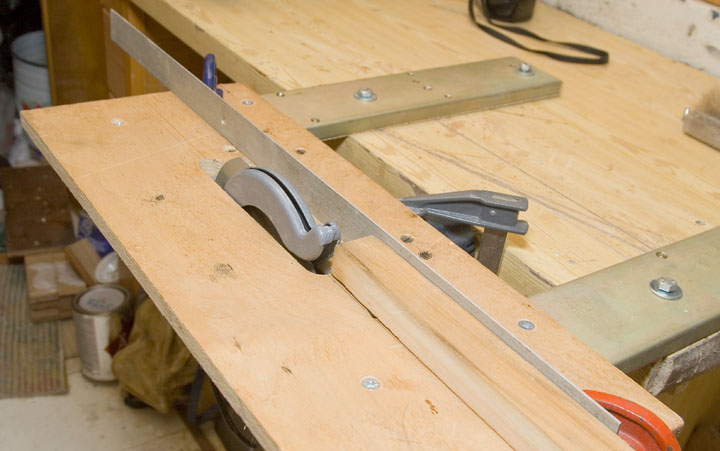

Eddy21 написал :
Паз, шириной чуть больше подвижного кожуха совершенно не мешает пилять - плоскости стола вполне хватает для надежного опирания доски. Но зато можно и пилу наклонять, и жить рядом с девайсом не так страшно
А что Вы делаете с заготовочками, которые ~2-5 мм и падают внутрь пилы при работе. Всмысле чем Вы их ловите, живя рядом с девайсом, когда они с огромной скоростью вылетают обратно на оператора ? А диск они не заклинивают там внутри ? А на конце распила, в самый опасный момент для рук, диск все равно голый ? А заготовку не подымает кожухом ?

Dr.NO написал :
не, у меня таких не бывает
Dr.NO написал :

Dr.NO написал :
попадение таких обрезков практически исключено
пропил в столешнице, чуть толще диска...
Dr.NO написал :
исключения бывают конечно, и обычно такие куски издают премерзкий визг от трения..
просто выковыриваются на остановленной пиле или сами вытряхиваются оттуда...
Dr.NO написал :
не без этого... аккуратность впежде всего и внимательность к работе...
Dr.NO написал :
кожух прижат к нижней стороне столешницы, никуда он не денется.
2Serjant
У Вас тоже прорезь под защитный кожух сделана как у Eddy21 или только под диск ? Я это имел ввиду. Про то что циркулярка в столе, так у меня тоже 65-я стоит и ничего и даже диск на 210 встал туда. Фото я выкладывал на вудтулсе. Правда они там старенькие пила еще без защитного колпака.
Регистрация: 21.05.2008 Красноармейск Сообщений: 2252
у мну древний Ребир, куплен ещё при СССР...
я ж вроде дохотчиво объяснил что кожух прижат снижу к столешнице, сверху стола торчит только диск...
Я ставлю Интерскол ДП1500. Креплю за подошву. Хлипковато, но доски пилит.
