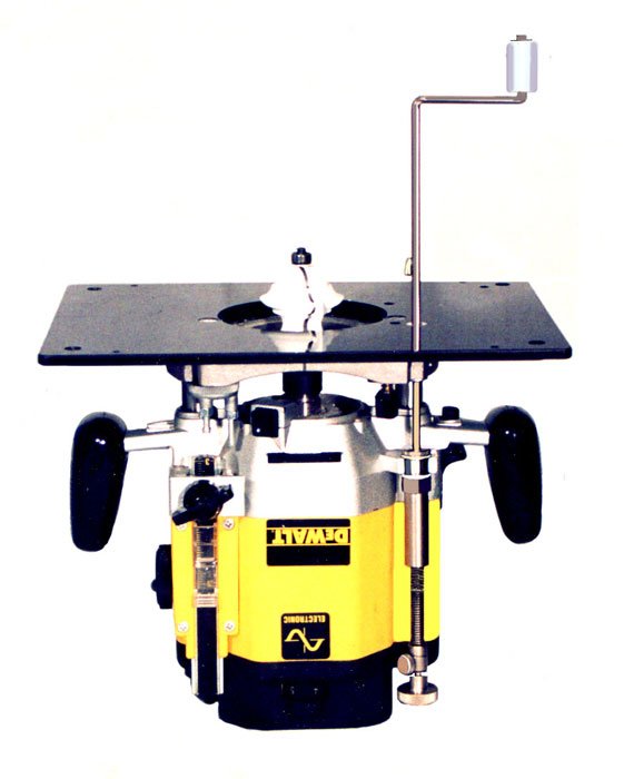

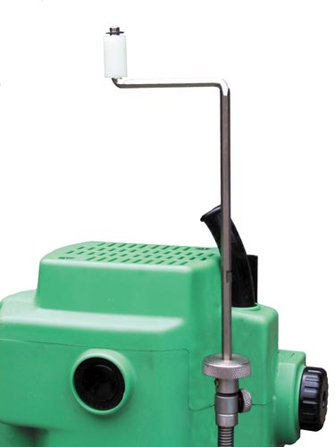

Даже мне с моим тщательно изготовленным и всеми захваленным DW621 часто хочется иметь возможность лёгкой подстройки глубины. Не подкручивания упорного штифта, а именно плавного и лёгкого изменения положения фрезы. Потому что в нижнем положении фрезера его аккуратно подвинуть (поднять/опустить на полсантиметра, к примеру) всё равно не очень удобно - пружины стоек в крайних положениях сопротивляются сильнее, и он двигается не очень охотно. А с лифтом это делается удобно и приятно.
Freud 3000 - один из немногих, которые вообще имеют лифт (следующий кандидат уже Bosch 1400). Ну, и там в комплекте, емнип, три цанги на все варианты метрических хвостовиков. Что есть круто.
Только вот не помню, есть ли там копировальные втулки и/или сложно ли их достать. Это советую прояснить - я, например, ими пользуюсь едва ли не чаще чем параллельным упором.
