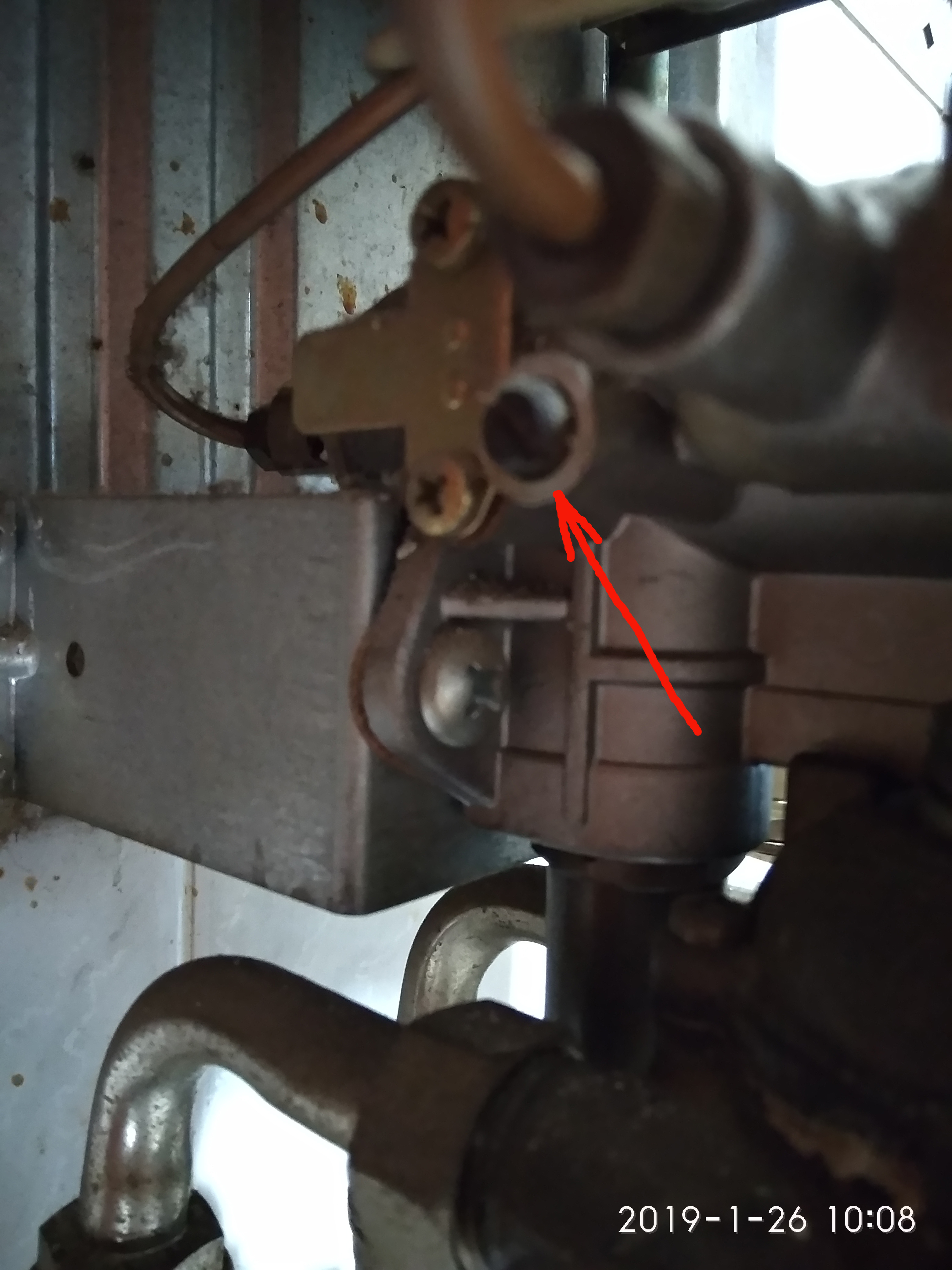

Привет честной компании Beret_чиков. ;)
После того как ко мне заявился "мастер" и создал мне больше проблем , чем было до его вмешательства , то понял , что нужно все делать самому и потому нужна будет помощь коллективного разума. Пока злободневная проблема п схожа с проблемой Vta75 . После вмешательства "мастера" пламя горения фитиля стало как факел и горит с шумом как старая паяльная лампа. Как убрать эту "мечту Миллера"?

26.01.2019 в 11:40:26
Спасибо ребята!!! На стр.4 есть ответ как отрегулировать интенсивность горения фитиля хоть у меня винт выглядит по другому , но я быстро нашел и отрегулировал. Главное понял , что это слева возле отвода трубки на горелку фитиля.
