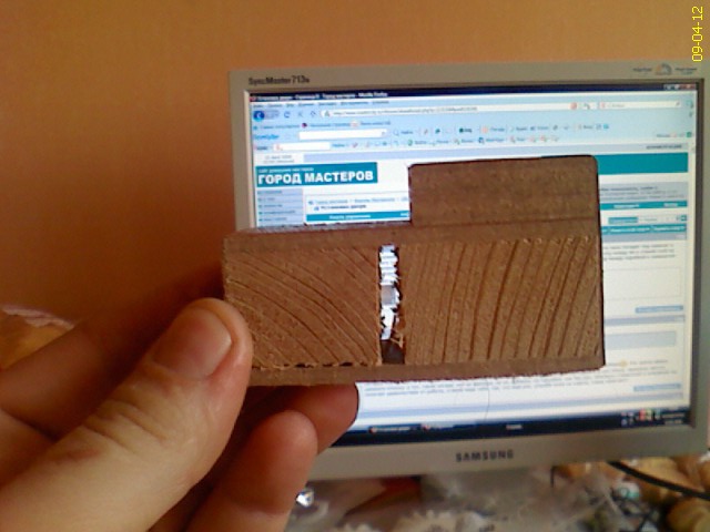

Свеженькое !!! СЕГодня увидел По ходу у "мастера" Была попытка врезать замок (*китайский ,который врезается с помощью двух отверстий, Одно с торца диаметорм 22мм-24мм,второе коронкой на 50мм. От торца двери до оси замки должно быть 60мм.) Но существуют замки более распространенные и очень похожи между собой( имеется ввиду механизмы). Но только до оси у них 45мм. И он сверлит под 45мм , Но тут до него доходит ,что то не так. и он сверлит рядом ,хотя и понимает ,что не перекроет следы от первого отверстия. Все равно сверлит!!!! На что Он расчитывал!
Но самое интерсное с другой стороны! Без коментариев!!

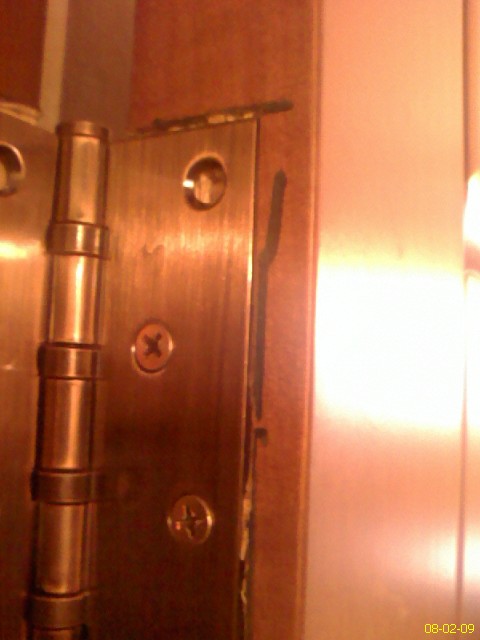

А вот еще пару зарисовок с этого объекта. "Мастера" там еще и обычные двери ставили. В стране кризис ,карандаши нынче очень дорогие ,поэтому колхозим шариковой ручкой. А да вот ,что еще не попало кадр. если внимательно посмотреть предыдущий пост , первую фотографию, то увидите ,что наличник стоит наоборот. К сожелению на всех остальных дверях ребята их поставили также , Сори конечно ,но мне ни оставили не одного шанса.
А главное меня улыбныло их аргумент, " Дверь так будет ШИРЕ открыватся" ууууххххх
Сложно судить, т.к. целенаправленно работ нормальных мастеров разглядывать не доводилось, но по-моему такие отметины могут оставлять только настоящие "профессионалы".
Подскажите пожалуйста, как от этих карандашных отметок избавиться не повредив наличники?
