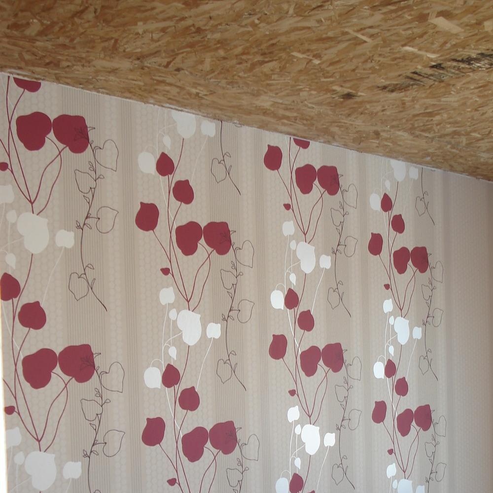

25oro5 информация об обоях и процессе неполная - основа у обоев есть? Если есть, то какая - бумага, флизелин?
Какая толщина подложки? (Если она есть.)
Клей затворяли по инструкции? Что гласит инструкция по соотношению воды и клея?
StroyClub написал :
Да в том то и дело, если бы фото сразу как только оттопырились...а теперь хрен разберёшь, толи маляра что-то напортачили, а признаваться не хотят, либо ообойные края замусолены были(долго на базаре валялись), а интересно как обои запечатаны были?
С малярами в квартире была моя мать, которая весь этот процесс вооичию наблюдала. О нем же мне она и сообщала периодически по телефону. В это же время в этой же квартире вели работу сборщики кухни, которые это тоже видели. В общем, на маляров можно грешить только процентов на 10, т.к. они были "под контролем".
Теперь по поводу обоев. Были запечатаны стандартным образом, т.е. в пленочку. Трубки не выглядели никак подозрительно. Разве что были очень и очень тяжелые (сам тащил с рынка).
ЮрийР написал :
основа - бумага весьма плотная, сами обои ощутимо толстые и плотные
про подложку - не понял, поясните, пожалуйста о чем речь
как затворяли клей лично не видел, по инструкции написано пачка (300 г.) литров на 6 воды, банка литровая вроде использовалась малярами, но врать не буду, никто за ними не считал
в этот же день и назавтра пробовали чистым (густым) ПВА подклеивать - ничего не помогло... так же "отстреливают" стыки...
2almeca клей не приклеивается к обоям(вернее не может удержать стыки)так как тяжелый винил на стыках приподнимается вверх а клей на него воздействует так что они как береста (под огнем)сворачиваются думаю что виноват винил нанесенный на обои

Основа, подложка - одно и то же. Есть обои чисто из виниловой плёнки, а есть с подложкой - винил на бумаге или на флизелине.
Как я понял из вашего ответа, у маляров просто нет опыта работы с этими обоями. Тяжёлый винил на бумаге клеится труднее, чем тяжёлый винил на флизелине, по моему мнению, конечно. Из-за того, что с бумажной основой клей надо наносить на обои. Клей для них нужен очень густой.
waw0375 написал :
на тяжёлый винил разводить пачку на 3.5-4 литра.
А то и на 3-3,5 литра. Но на бумаге всё равно сложнее, если у маляров нет опыта, и опытных не найти, надо брать лишний рулон для тренировки. Тут надо поймать густоту клея, вид нанесения клея - на обои, или на стены и обои, и время промокания подложки. Инструкций нет, поэтому с таким видом обоев приходится учиться на своём горьком опыте. А ведь мог бы Раш и отработать технологию, и инструкцию написать. Если есть время и желание, я так думаю, от продавца компенсацию получить не удастся, попробуйте с Раша, основной момент - неправильная инструкция. Хотя, они там оставили для себя лазейку:
"Вышеописанные правила являются лишь обобщенными рекомендациями. В случае нестандартных условий работы или свойств поверхности мы советуем Вам больше полагаться на собственный опыт и практические попытки на месте."
Но факт - инструкция общая, а не для конкретного вида обоев. Надо же их когда-то заставить думать о потяерянных деньгах и клиентов, и маляров.

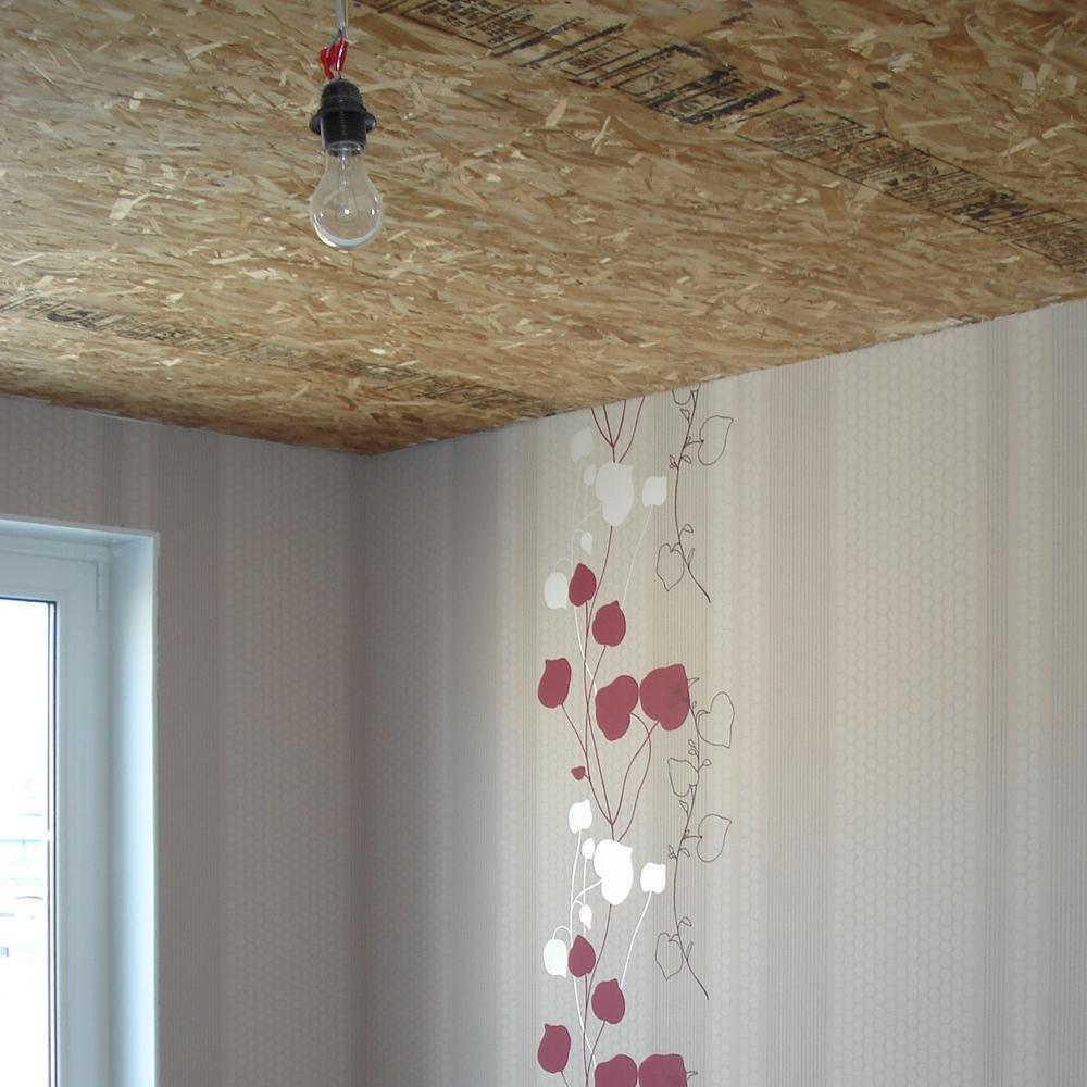

Сколько раз грунтовали? До Жирной блестящей плёнки? Сколько сохла грунтовка?
ИМХО, лучше было бы грунтовать обойным клеем. Т.к. а) Разведенный клей попадая на сухой клей на стене сразу становится гуще - держит лучше б) грунтовка может не позволять обоям сохнуть в стену.
Может быть имело смысл грунтовать клеем специально погуще хотя бы под стыки?
Прикатывались ли стыки жестким пластиковым валиком-боченком?
ИМХО, обои капризные - винил толстый, тянется плохо, а бумага расползается намокнув. Таким бы обоям флизелиновую основу....
