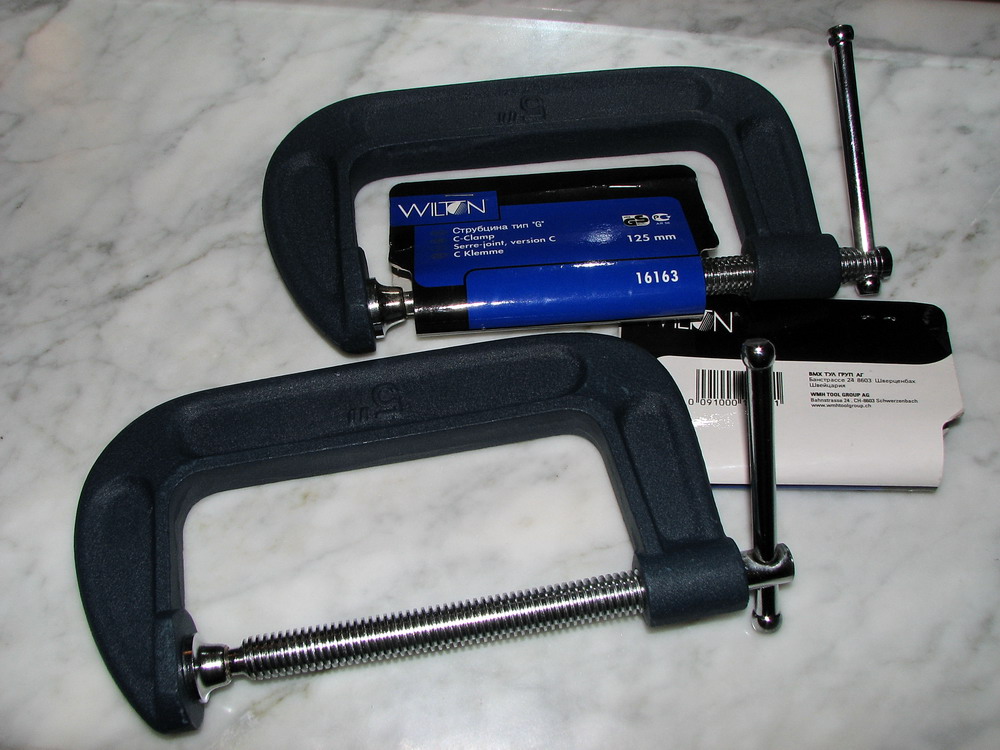

Кто чего может сказать про этот инструмент? Внешне довольно прилично выглядит и цена умеренная. Пока взял пару струбцин этого производителя (фото), а по ручному инструменту решил поинтересоваться.

Сегодня взял еще четыре восьмидюймовые струбцины. После внимательного осмотра выяснилось, что половина струбцин (включая две 5-ти дюймовые) хорошего качества, другая -кривые. Так что качество этого инструмнта не стабильно, при покупке нужен внимательный осмотр.

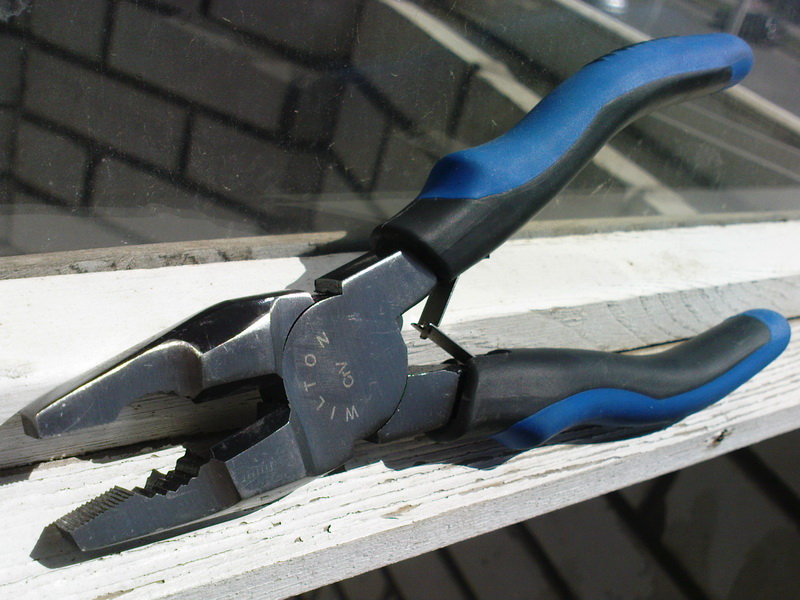

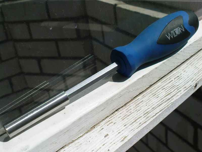

Имею вот это. Держатель (127 ру.) понравился - крепко держит биты, удобный. Хороший выбор при отсутствии в продаже нормальных отверток и наличии хороших бит. Пассатижи 180 мм (169 ру.) - в руке лежат хорошо, но вот сталь видимо не ах: насечки на губках начали сминаться почти сразу.

Подарили на 23 февраля ихние бокорезы и клещи. Бокорезы лежат не пользуюсь( по принципу и маркировке похожи на один модельный ряд с пасатижами фото которых выше), а вот клещи из другой серии, ручка в другой изоляции и дроп форжед по-моему написано. Так вот ими перекусывал гвоздь на 3мм - не смотря на качественно сведенные кромки они ( клещи ) просто деформировались по оси и по ручкам выгнулись. Был в шоке. Похожие советские НИЗ-овские живут и здравствуют, только на одних кончик от перекала отлетел. Так что для меня знакомство с Вилтоном закончилось.

Взял вот такие пассатижики, но что-то кажуться слишком хрупкими, при сдавливании рукояток они пружинят.
При приложении значительного усилия (ничего экстремального, просто сжатие кистью) слизало щечку на центральной оси, перестали фиксироваться. Не отломилось, а деформировалось: материал - г. Да и конструкция не особо, эта ось слишком тонкая. Видимо, изначально хотели делать эту деталь из высококачественной стали, тогда меньший размер позволял заметно сэкономить.

есть штук 6 струбцин по 300 мм F-образных,половина накладок потерялась,а вообще крепкие и ровные

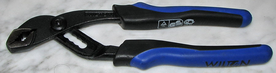

губцевый-отвертки не брал бы,есть более качественный выбор
