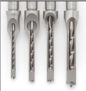

возможно я опоздал с ответом ,но подобные сверла используются в промышленности , правда сдругой целью (сверление сразу большим диаметром без расверливания ) найти проблемно , НО я такое видел в прошлом году в магазине при заводе МИЗ 50руб. м.Электрозаводская .(дополнение ! при возможности скооперироватся можно заказать в WURTH . вопрос в ЦЕНЕ )
