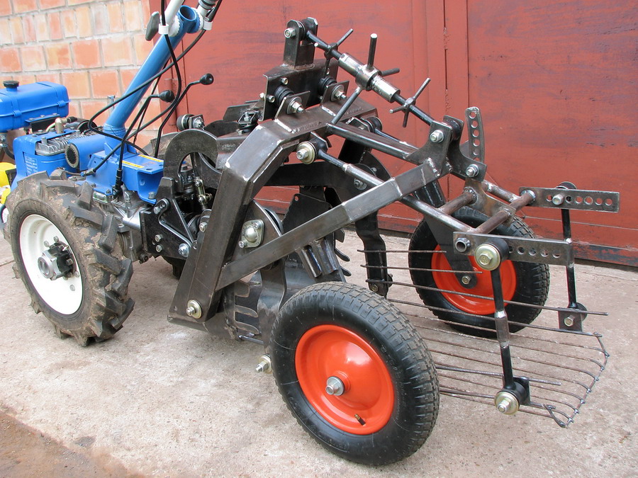

Мой рост 172 см и это не самый высокий куст, просто забыл фот, приехал сын и снял телефоном, а искать куст длиннее не было ни времени, ни желания, а такие кусты, под 2 метра, попадались...Ну и у кого ботва игрушечная?:)

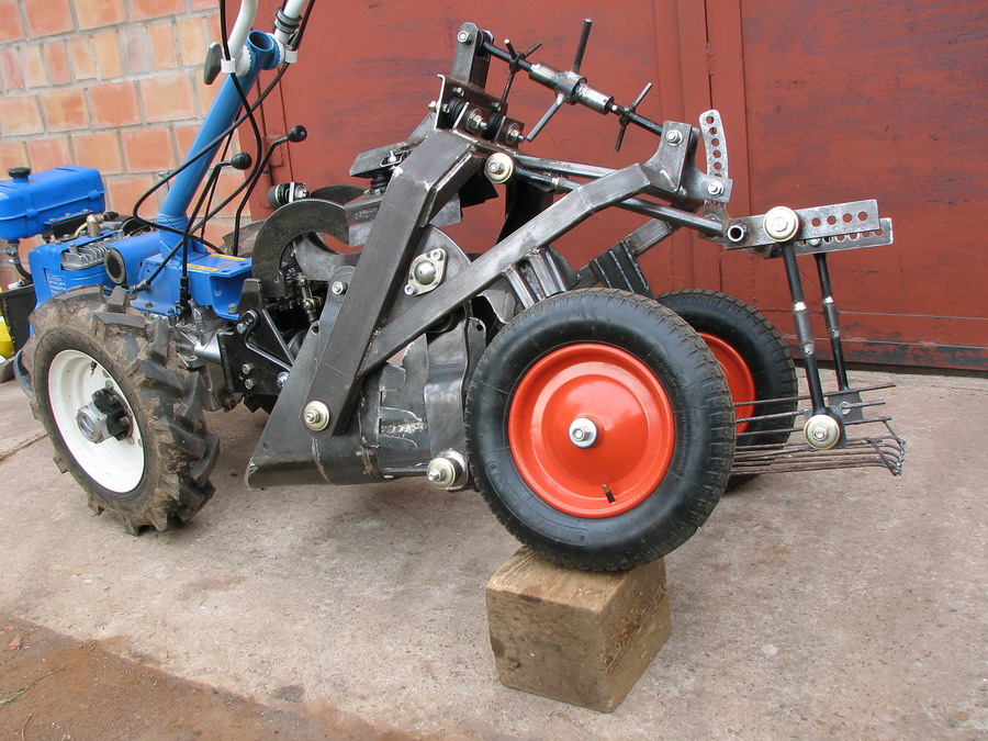

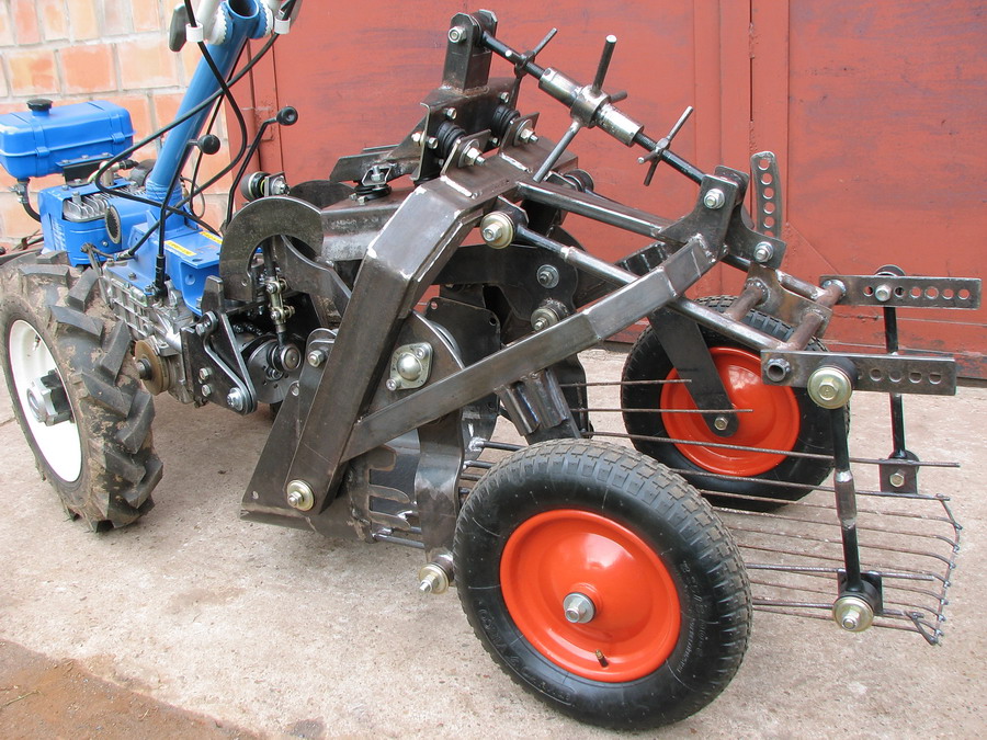

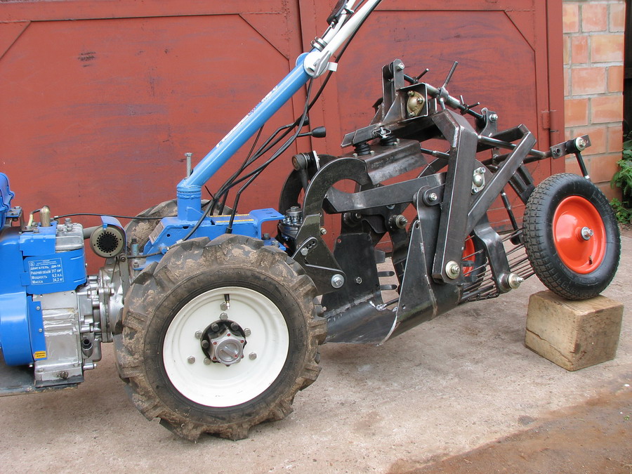

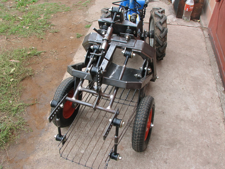

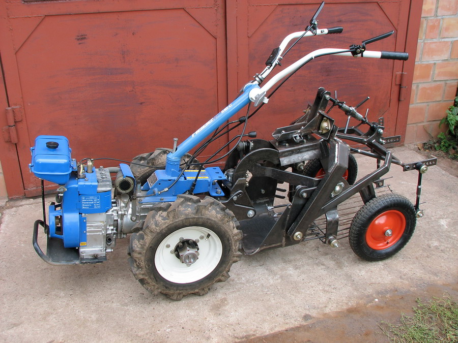

yarstep написал : Читаю и удивляюсь. Неужели собираитесь повторить этот "шатл" 1:1?
Наш ответ Грилло (см. фото):yu Может копать даже наезжая на такие препятствия, причем, с поворотом.
Копалка еще не в конечной стадии, будут доработки, но копает картошку на тяжелом мокром суглинке. Бесшумная и необслуживаемая. После завершения и окраски выложу фото законченной конструкции, но возможно уже в следующем году.

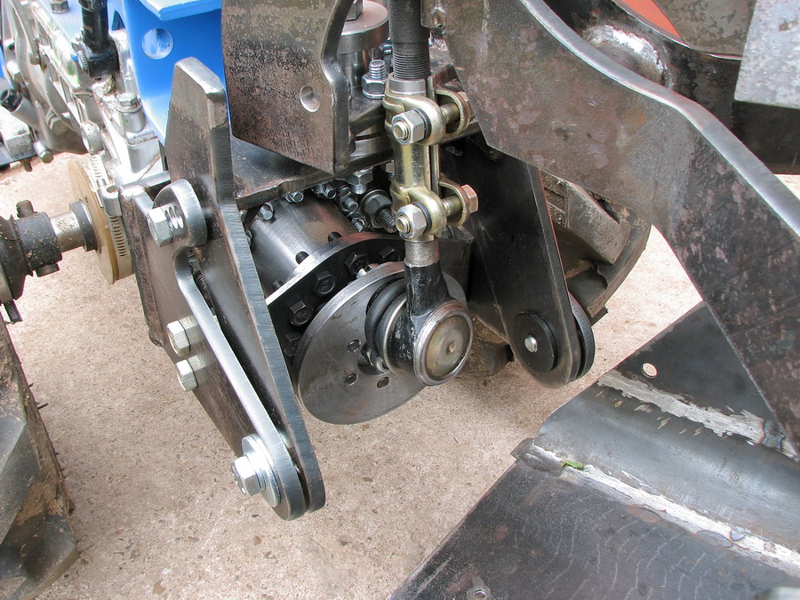

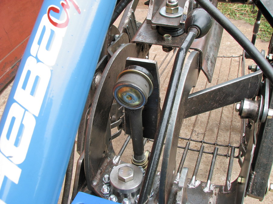

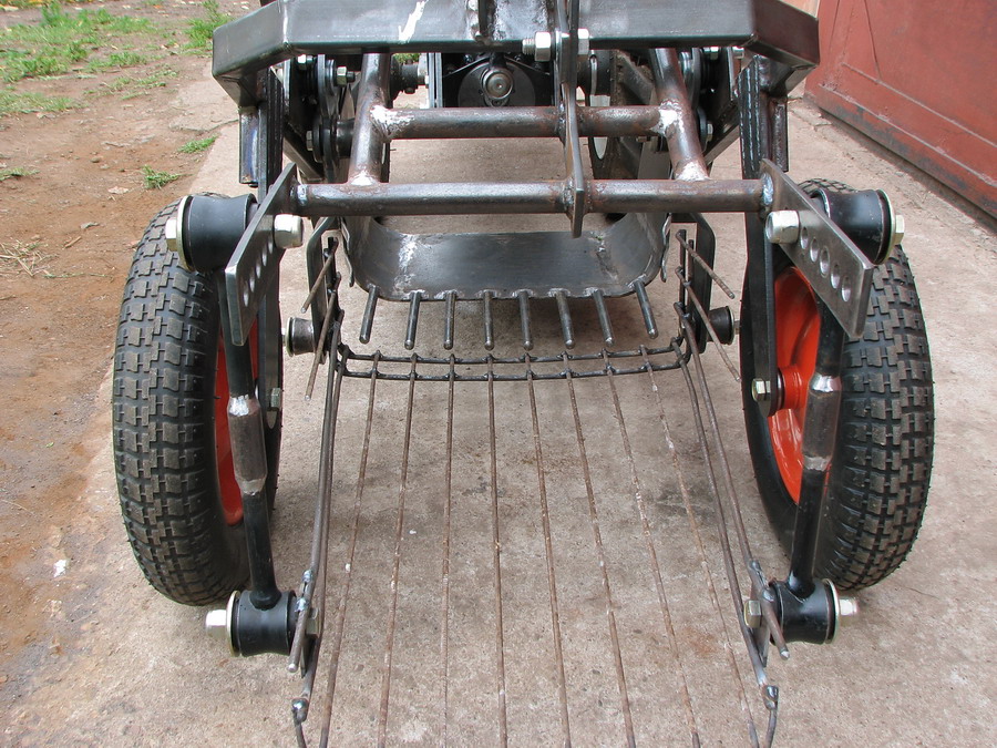

Еще фото

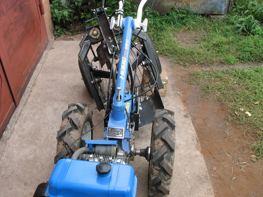

2Дмитрий Т
Колёса на МБ стоят наоборот- или это прикол? Копало заслуживает внимания.Сложновата, но мощно.:applause:

Дмитрий Т написал : Еще фото
Если в указанном стрелкой месте нет подшипника, думаю что этот узел прослужит недолго ИМХО. А остальное сделано основательно.:clapping
