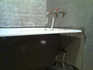

23dboy84
Экраны я делал и из ГКЛ и ГВЛ ,кирпича,фанеры...Короче вывод такой.Проще всего из пеноблоков.Берите толщиной 5 см.Под ванну идет 7 штук.Грунтовать очень хорошо и клеить плитку.Расчитывайте положение блоков поточнее,чтобы плитка за бортик не вылезла.Верхний ряд блоков(обрезки) придется подточить по форме ванны.В общем сообразите по ходу дела.Пилятся они легко.Возьмите ножовку подешевле.
Не забудте сделать съемный(или открывающийся)люк для контроля слива.
А под ванной,если есть экран,плитка-то зачем?Только лишние расходы и канитель.
Блоки ставьте на плиточный клей.Верх,где подходит,прямо к ванне приклеивайте заодно.
