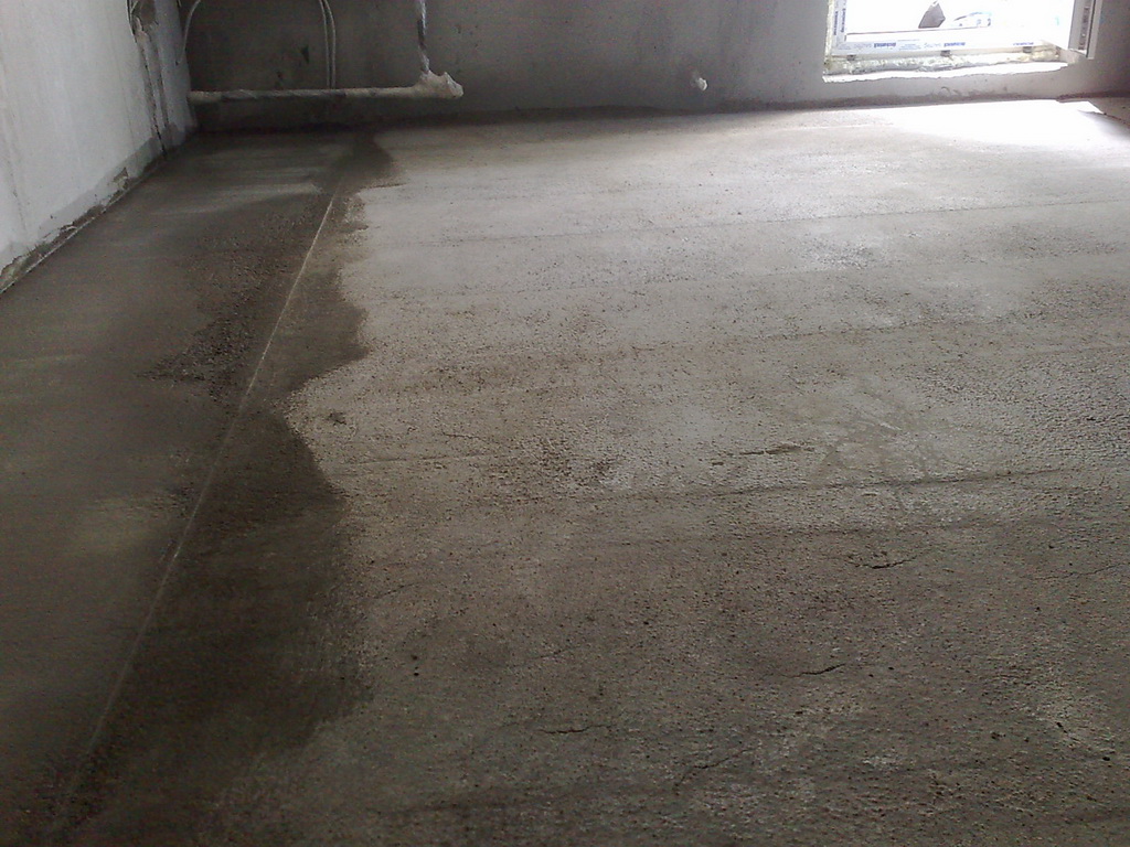

Делали стяжку по маякам. Штукатурные маяки на вершине сплошной пирамиды из волмы-слоя. Толщина стяжки примерно 8 см. Через три месяца пошли трещины по маякам. Есть перепад у этих трещин между отдельными кусками. Примерно 1 мм. Основная часть трещины в середине. В концах маяков трещин нет. В коридоре такая же стяжка, но трещин нет. Но там расстояние между маяками меньше.
Спорим со строителем о причинах. Мне кажется надо убирать гипс - беда из-за него. Строитель говорит, что гипс не при чем. Достаточно вытащить маяк, продолбить гипс на 3 см и залить ЦПС смесью.

Причин миллион-двадцать.Вы сначала скажите какое покрытие хотите делать на стяжку? В том плане,а надо ли заморачиваться вообще по поводу трещин.
mihamaster написал :
Пробку хотим наклеить.
Трещины пылят, есть разнозвучие с разных сторон от маяка.
Я не планирую делать ремонт через 15 лет с заменой стяжки, поэтому хотелось бы получить качественную основу на все время проживания в квартире
Podbelski написал :
Блин, это посерьезнее. Мой совет сделать фото и выложить сюда. В общих чертах, надо связать "прыгающие" части.Я в такой ситуации лил ремсостав эпоксидный. Правда у меня маяк был "натертый" из смеси, а не на гипсе.

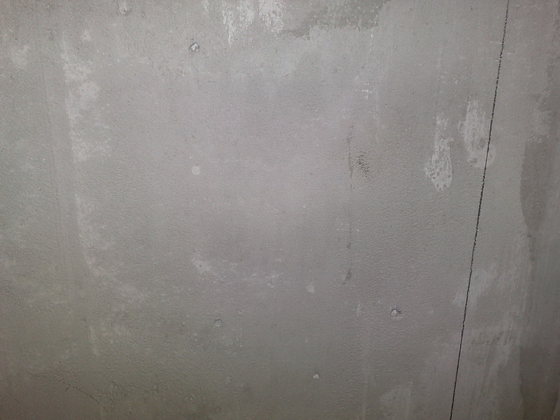

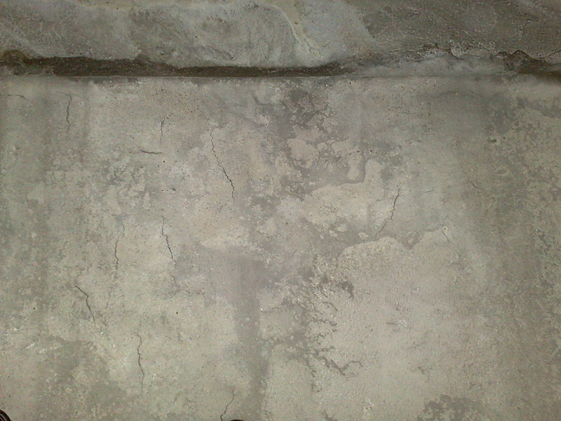

Вот такие трещины во всех комнатах образовались в новостройке в стяжке. Иногда щелкает и отламывается под ногами, шевелится. Это чинится или нужно выдалбливать все и заливать по новой? Это гарантийный случай? Покрытие планирую линолеум.
Усадочные трещины.
Ремонтировать можно, но это 2-к ремонтные массы.
Расшивать трещины, там где шевелятся делать поперечные разрезы и Закладывать скребки или саморез.
Если много трещин, то проще, вернее дешевле переделать стяжку.
Модератор Регистрация: 11.03.2006 Черноголовка Сообщений: 9674
я бы кинул сетку фасадную и залил бы 1 см слой наливного плоа по маякам.

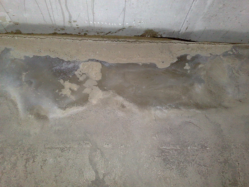

Сегодня был в квартире. Трещины еще больше разошлись, кусочки шевелятся при надавливании. От бетонных плит стяжка явно отстала. Походил по соседям - у них так же. Заставлю переделывать по гарантии. Вся проблема в том что ведь сделают так же!
C2h5-OH написал :
А сможет ли наливной пол в 1см скрепить стяжку? Могу еще фоток сделать.
SI написал :
Придётся кому-то руководить работами....
