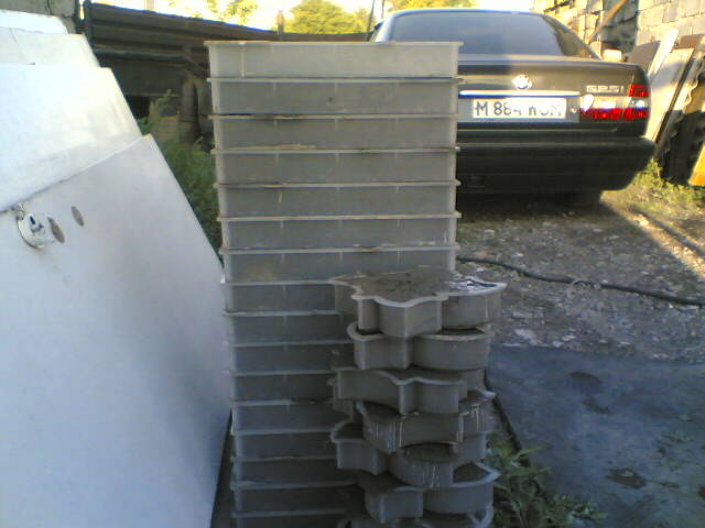

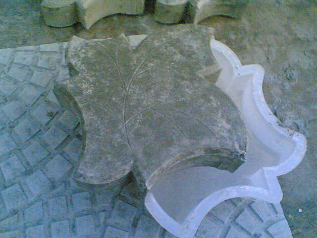

Кстати попробуйте нарезать вставок из пленки ПВХ для вставки в форму. если конечно форма без рисунка. Ну вот как на второй картинке.
Нам в своё время такую идею подкинули. Сильно помогло. После цветной плитки, почти не мыли. И меньше износ.
Не знаю по чем у вас формы. Но мы каждый сезон докупали.

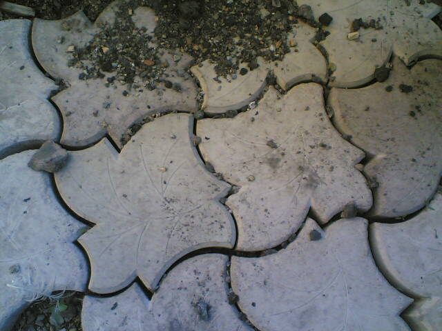

А вот прессованная плитка.
Да глянца нет. Но морозы переносит отлично, и цвет не пропадает.

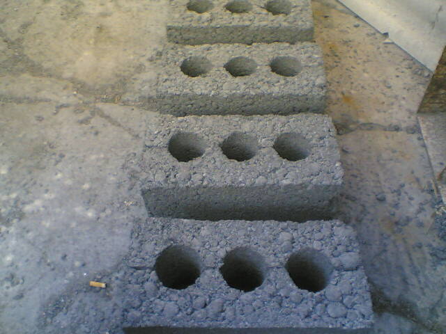

Ну и блок на том же станке.

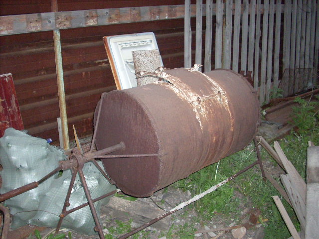

Для строительства вам пойдет гравитационный бетоносмеситель, о пренудительном даже думать не стоит для таких целей, они дорогие. Проблема в гравитационной мешалке, в том что к ней на бока налипает цемент. Просто ее очень часто нужно подчищать после каждого замеса, но и скорость перемешивания будет дольше.

доминик; Можно, но гемороя много. Лично пробовал)). Выше проблемы написал. Раньше на производствах такими мешали только большими.
Ну если вы про это-то я справлюсь.
