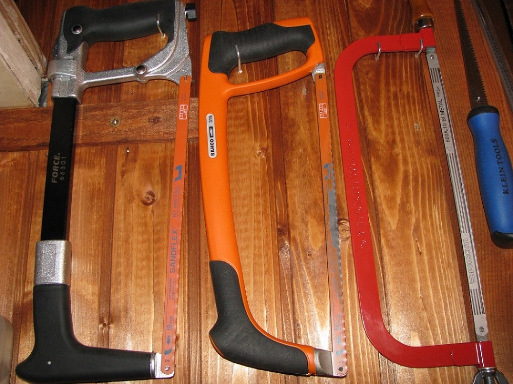

Доброго дня . Подскажите пожалуйста ножовку по металлу с полотном 300 мм, не тяжёлую, по цене от 500р – 1200р, в магазине Все инструменты , для дома ,для квартиры,и пару тройку полотен хочу взять прозапас, скажите какие приличные, для домашней мастерской? Для любителя.
Дык а они практически все из одного шеньчженского тазика, только цветовое оформление, да конструктив слегка различается. Я Ножовка, как ножовка, разборная, в разобранном состоянии занимает минимум места. Из минусов, - заглушка в стволе, куда можно прятать запасные полотна легко выскакивает, - потерять на раз-два можно. И родной натяжной винт сделан из пластилина, после десятка затягиваний пришлось заменить. По современным полотнам, лично мне сказать особо нечего, у меня еще советский запас китайских ножовочных полотен не закончился.
Решил прикупить ножовку по металлу к имеющимся двум. Одна не нравится конструктивом- натяжка полотна на этом самом полотне, отчего полотно перекашивается. Вторая нормальная, с натяжкой на затылке ручки и регулировкой полотна с шагом 45 градусов. Но ее часто береи сын и приходится пилить ножовкой с перекосом. Начал шерстить инет и с удивлением обнаружил, что нормальных в моём понимании нет. Либо регулировка на полотне, либо на ручке снизу и при этом полотно фиксируется лишь в двух положениях, максимум в трёх. Фигня какая-то. В связи с этим вопрос: есть ли современные ножовки с регулировкой натяжения полотна на затылке ручки (то бишь раздвигается рама ножовки и натягивает полотно) и шагом поворота полотна в 45 градусов (можно меньше) по кругу? Типа такой:
В общем, перешерстив инет, нашёл близко к искомому. Наклон регулируется по кругу с шагом в 45 градусов, причём в обеих точках. Система быстрой смены полотен. Есть пенал в ножовке для хранения полотен (поехал на дачу, к примеру, засунул несколько штук). При закрытом замке ничего не люфтит, не скрипит, пила жёсткая не играет. Показалась несколько громоздкая. Всё металл (кроме- ниже коммент), сталь и легкий сплав, прорезиненные накладки на ручках. Что не понравилось. Передний узел крепления пилки пластиковый, сколько прослужит- хз... Видимо хранить надо с открытым замком.
