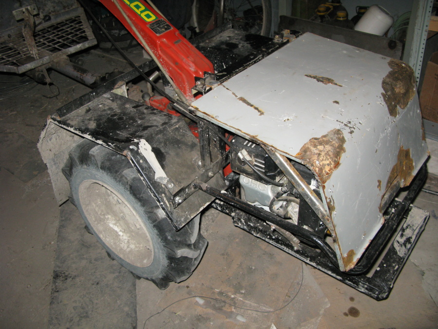

Добрый вечер! Скажите, переносил ли кто-то приборы зажигания под бак, с одновременным поднятием последнего? На первый взгляд, слишком уж они подвержены брызгам с колеса и механическим воздействиям. При переносе опасаюсь одного- перегрева электроники.

Закройте дополнительно как ДЕГЕКСОН коробкой монтажной электро, очень элегантно получается. Я раза три попадал пол ливень, думал все... не работает

Ну намного бак не поднимешь - рулевая колонка на реверсе помешает. Я повернул бак на 90 град, поднял и сместил над зажиганием. На малых оборотах бывает бак начинает трясти.
