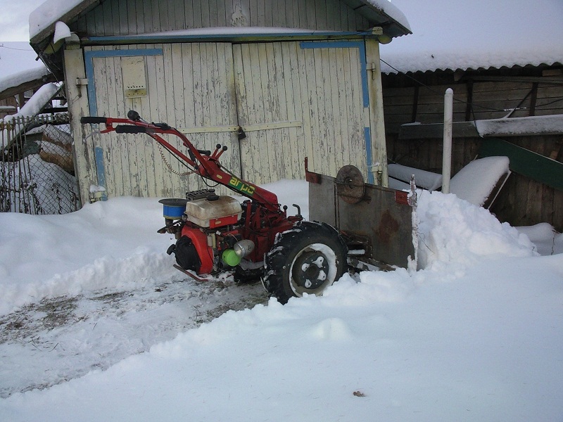

Всем привет. Принимайте в коллектив. Форум читаю давно уже,вот решил зарегиться. Купил 2 года назад АГРОС б\у ,у которого колея меняется. Изначально была идея делать минитрактор, ну или мотоблок с передним адптером.В основном для - вывезти навоз из сарайки-вилы спереди ,прополоть , окучить , убрать картошку - сзади окучник ушастый и копалка простая.
По началу были проблемы с запуском УМЗ 341, благодоря форуму купил через интернет-магаз китайские коммутатор и катушку зажигания.Персональное спасибо тем , кто не поленился выложил ссылки и адреса. Теперь тупит карбюратор,поменять требуется. Может кто покупал через интернет-магазин ?, не нашел конкретного адреса или ссыли - поделитесь... предпочтительней от ЛИФАН или клона ХОНДы ?
