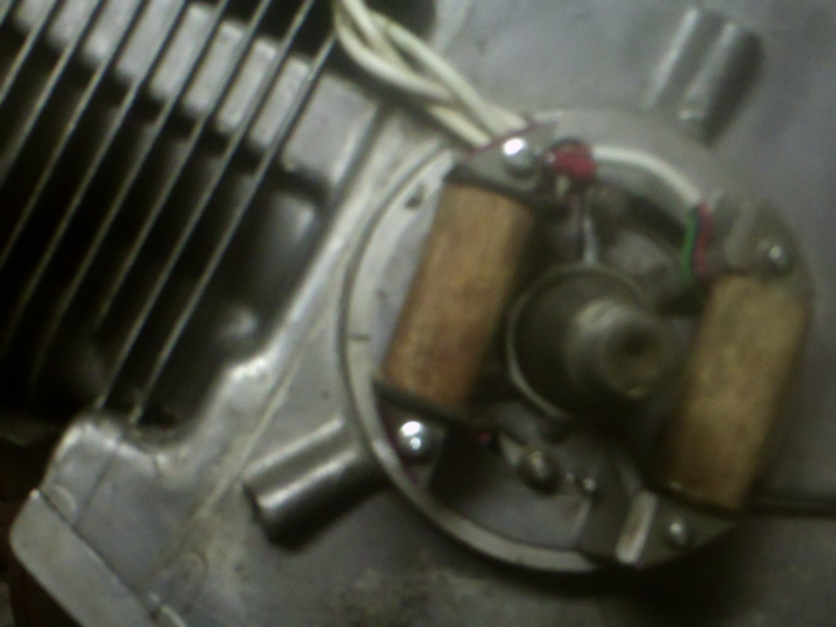

Пользую Агро лет шесть. Доволен, но по своим годам и здоровью чувствую, что, может, надо было брать что ни будь и по легче. Но это лирика. А вот последнее время стала доставать его заводка, уж больно большие усилия и резкие движения надо при этом делать. Следует отметить, что заводился всегда без проблем, если как следует дёрнуть шнур стартёра, но это уже стало как то напряжно. Возникла мысль сделать стартёр от аккумулятора. Поиск в этой теме ничего не дал, поэтому пишу этот пост с вопросом: "А кто ни будь чего ни будь подобное видел, знает для Агро?"

вот такую фотку нашел в инете года два назад и по такому принципу сделал себе но так и не воспользовался , после покупки коммутатора и катушки зажигания от скутера надобность в стартере отпала, и так заводится легко и непринужденно .
Аналогично! У "китайцев" момент возбуждения катушек выше при меньшем вращении маховика, искрообразование происходит раньше, к тому-же есть момент электронного опережения зажигания при изменении оборотов двигателя. Родное зажигание этим особо похвастаться не может

Да нее, думаю все много проще. Китайская электроника более "свежая" и начинает работать банально с меньшего напряжения.
Я то же сразу обратил внимание, на то как легко стал запускаться движек. Рывок сильный уже не нужен. (хотя и с родным не страдал!)

А что, вот так без каких то доработок (возможно кроме конструктивных) можно заменить указанные элементы? Или что то надо менять в схемотехнике? Модель скутера любая?
Ни чего, только правильно подключить.

От 4-тактных, почти от всех подходят. Точнее там один практически вид коммутаторов ставится на большинство китайских ...дов.
Посмотрите эту ветку за прошлый год, с июня примерно. Я выкладывал схему подключения и образец коммутатора
не помню на какой странице , но уже было подробное описание , может агроводы подскажут. Я покупал вот такие
