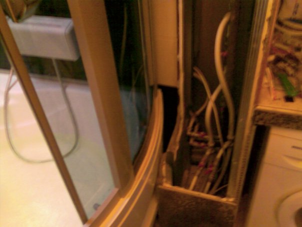

Я вот не пойму, а что, в Москве все так строго что ли? У нас и диаметры заужают и краны на перемычки ставят сами жэковские сантехники. :) Вот пример. Пардон за качество фотки, на телефон снимал. Вкратце, диаметр стального стояка 1"1/4 был поменян на металлопластик 20 с китайскими компрессионными фитингами. ну, про разводку вцелом можно и не говорить. Вуаля, жэковские сантехники пришли по заявке. :) А ТП на ванну не так много и берет, если байпасс есть, то практически незаметно будет. Ну да, незаконно. Ну а что у нас вообще законно? :) Стояки отопления тоже сливать запрещено. :)
Кстати, забыл сказать главное. В этой ванне есть тоже водяной ТП. причем тупо от стояка. Мастера еще и краны отсечные на стояки влепили. :) Как говориться, любой каприз. :)

да по сути , ваши 2Basil79 сантнхники отмороженные ,не встряхиваются ,лепят что могут, глвное наверное для них быстренько сорвать деньги и потеряться

дык жэковские ж :)
эээ...сантехники не мои. и это не у меня. не надо меня к этому приплетать :)

Да... Страна больна, и похоже неизлечимо. И проявляется это от в тотальных и локальных геммороях, во всех отраслях жизни и бизнеса! От ГЭС до домашней сантехники...:mad: ППЦ! Глядя на приведенные фотки и читая посты поражаюсь дикому пренебрежению даже к основным и очевидным постулатам, типа кап стену не ломать, Стояк не заужать и т.д.
