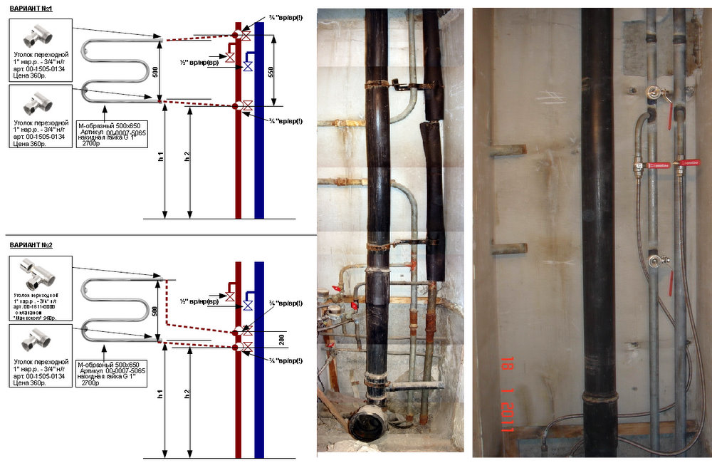

Александр М. написал : А там воздушная пробка сверху не будет образовываться?
Во вложении 2 варианта подключения пс м-образного. Был выбран вариант 1. Но рассматривался и 2, т.к люк для доступа к верхнему крану в таком случае можно было сделать меньшей высоты.

А если верхние отводы на одном уровне сделать, то вода не пойдет? Даже если байпас смещенный?

в общем, у нас вот так))) :o

Александр М. написал : если верхние отводы на одном уровне сделать, то вода не пойдет?
Вода в любом случае пойдет. Уровень верхнего отвода важен только для профилактики завоздушивания.
На парактике сделать отводы "на одном уровне" не просто, да и нет в этом необходимости. Для прогрева пс важно положение нижнего отвода. Смещенный байпас не всегда хорошо и также важна высота(относительно пс) и направление циркуляции в стоякеГВС.

не совсем понимаю, зачем нужен уклон между нижними отводами :sorry:

Александр М. написал : не совсем понимаю, зачем нужен уклон между нижними отводами
ну...это суеверие такое...традиция. Если Вы не сантехник-можно смело забить.

но будет ли такая схема греть? :a

Александр М. написал : но будет ли такая схема греть?
Может будет, а может и нет. Нельзя сказать 100%. Зависит от скорости воды в стояке ГВС.Чем больше тем больше шансов. Важна также разница высоты нижней трубы пс и нижнего отвода на стояке-чем больше, тем меньше вероятность нормальной работы. Еще хорошо бы, чтоб подача воды была сверху. Вы из чего собираетесь подводку к пс делать? Если из полипропилена, то можно попытать счастья. Материал стоит копейки-можно сделать пробное подключение в качестве эксперимента-не укладывая трубы в штрабы. Займет меньше времени, чем "обсуждение проблемы".)

но мне ещё отводы не сделали))) А подводку я буду делать своим любимым материалом - МП на обжимных фитингах

Александр М. написал : но мне ещё отводы не сделали
Ну тогда чего мы тут обсуждаем? Сделайте отводы как на картинке пост 1324 и все будет работать. Если проложить трассы трубой ду 20, можно не заморачиваться со "смещенными байпасами" и "перемычками".
Александр М. написал : А подводку я буду делать своим любимым материалом - МП на обжимных фитингах
Не советую. Даже если мп и фитинги качественные, давление и температура могут сильно уменьшить срок службы заявленный производителем. Не говоря уже о "самораскручивающихся" фитингах и малой площади сечения фитингов.

хорошо если наши ЖЭКовские сантехники смогут так же переварить стояк :swoon
