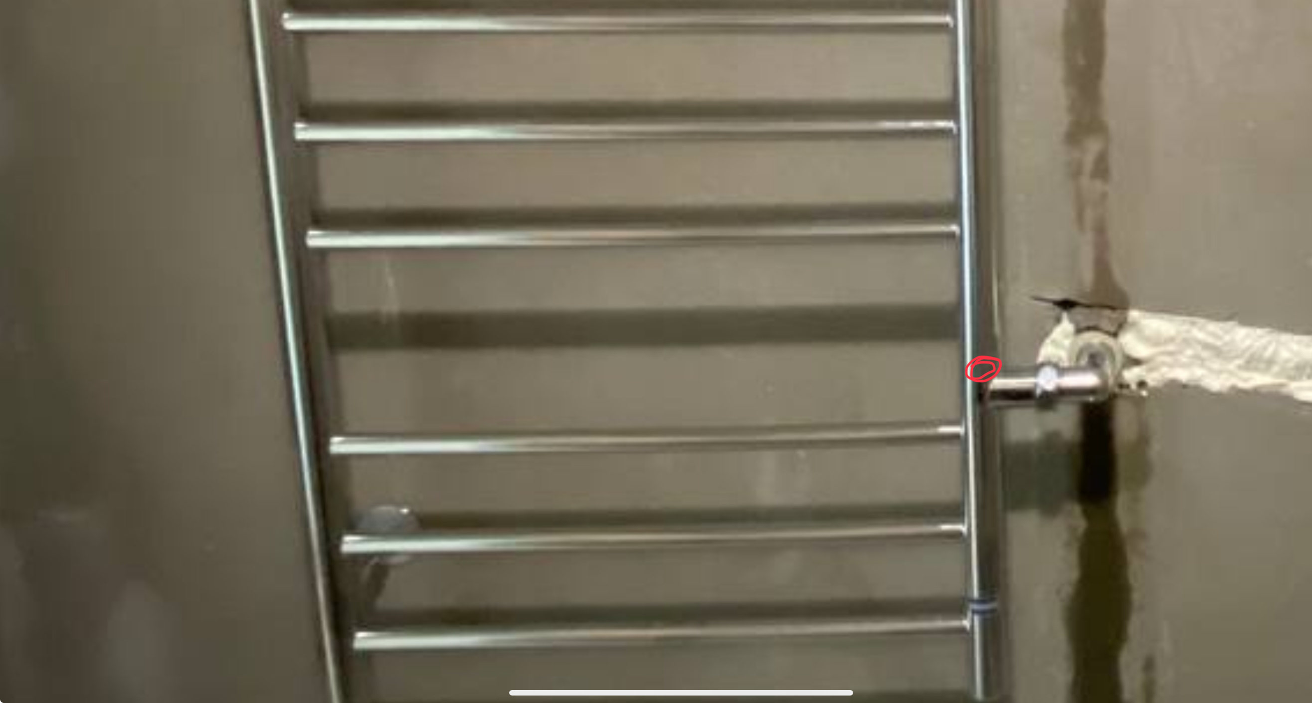

Добрый день уважаемые форумчане. Полотенцесушитель 500х1000, межосевое 500, подача горячей воды достоверно не известна. Подключен полотенчик таким способом, байпас без заужения. Прогревается хорошо, кроме двух нижних перекладин. третья с низу немного теплая, все что выше нижнего отвода, горячее. Возможно ли его как-то подключить, что бы грелся весь?image

kvester, нет
Сообщений: 131470
30.04.2025 в 10:17:59
kvester написал 30.04.2025 в 09:56
Нет. Это поделие дизайнеров, а не инженеров)

kvester,  Не слушай всяких блогеров. Надо установить в помеченное место заглушку. это не сложно. IMG_2274

MADONNA, не получится заглушку) там заужение есть.

Заужение есть - но видимо недостаточное, заглуши и весь поток пойдет через нижние трубки. Чем глушить - подсказать?
Заужение - это даже на руку - тампон-заглушка не проскочит наверх.
