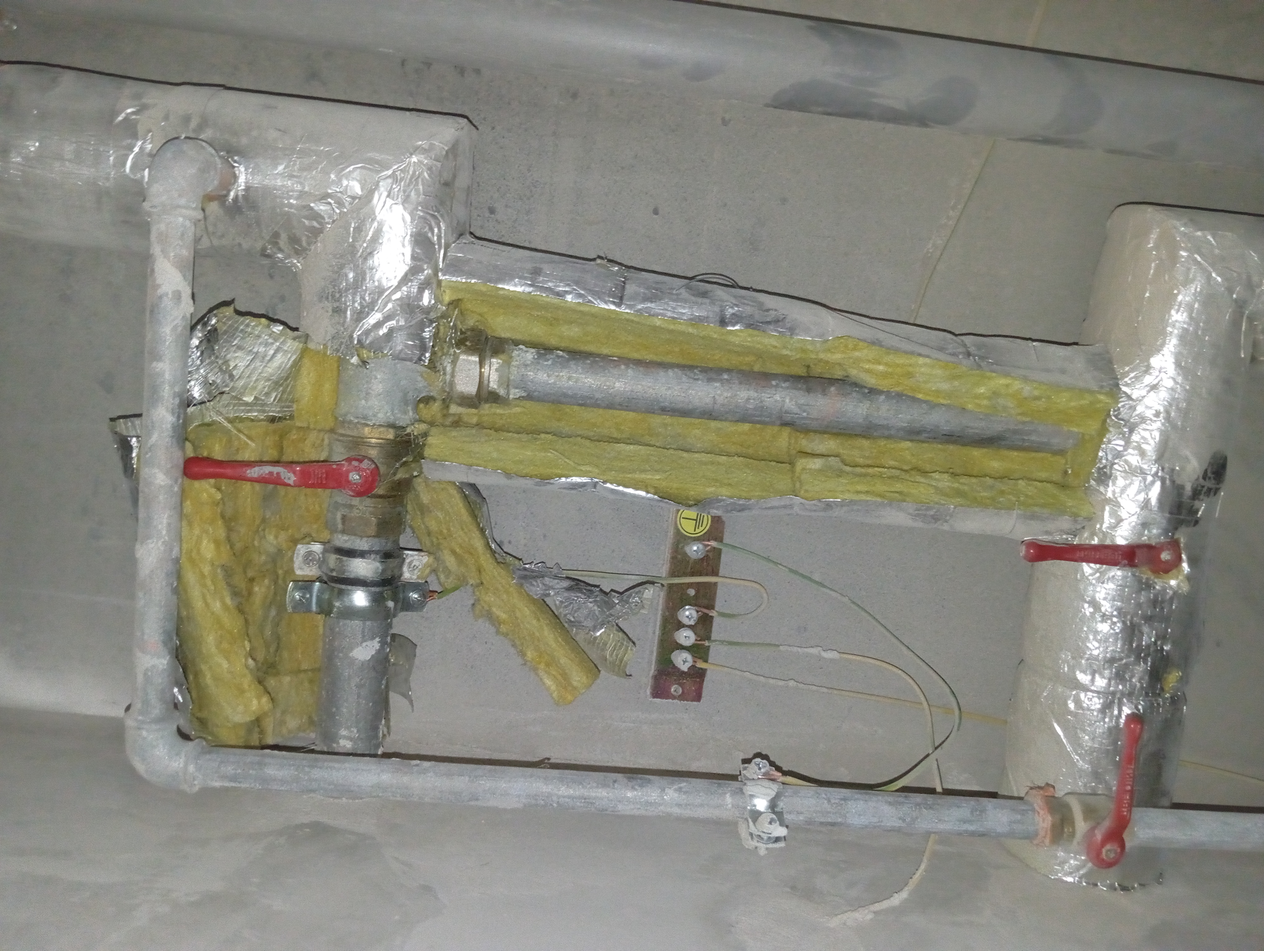

Есть возможность в моем случае сохранить родной подвод или без вариантов?
Если внешний вид устраивает, оставляйте старые подводы, как есть.
Попадались на глаза чашки глубокие, думал эту порнографию ими прикрыть))

lizard787, да, скорее всего, не попадете. И по размеру, и по осям. Вам, любом случае, надо снять изоляцию.

lizard787 написал 13.10.2025 в 18:50
А зачем? Цель какая? Сделать сложнее и некрасиво?
Сантехник сказал срезать полотенчик, разбивать вмазанную трубу и откручивать от кранов. Затем собрать на полипропилене.
Да, но вовсе не обязательно на ппр, и скорее всего разбивать не надо - выкрутить и вынуть через отверстие - ну посыпется немного вокруг трубы.

lizard787 написал 13.10.2025 в 19:36
Чашки? Тут скорее нужны граненые стаканы по длине выводов из стены, и то не хватит)

BV написал 13.10.2025 в 21:30
Имелось в виду металлический подвод оставить или переделать, а не пп

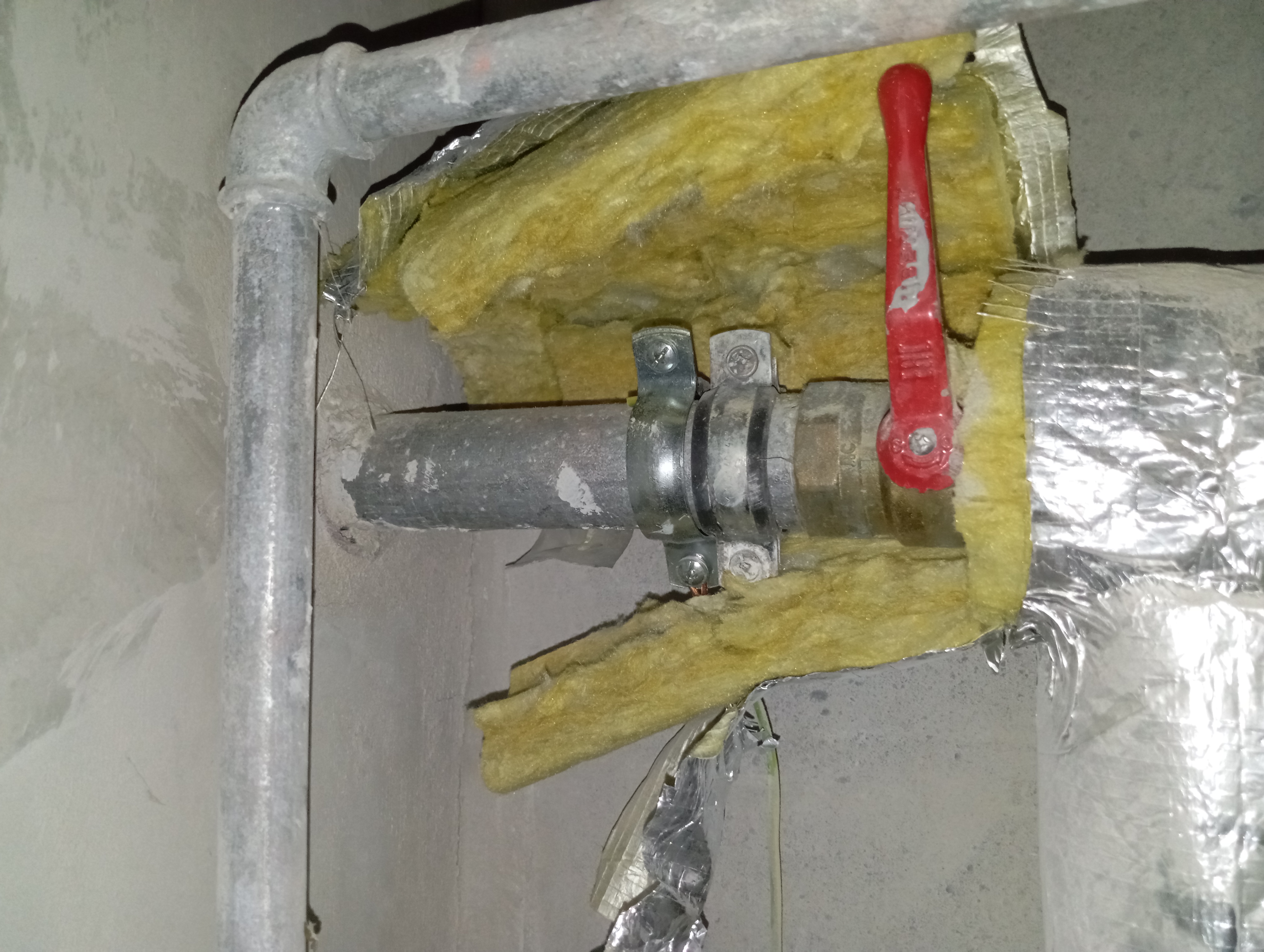

BV написал 13.10.2025 в 21:32
Да, что-то я погорячился С обратной стороны полотенчика можно сие дело открутить от кранов. Но вот дальше я хз, что делать)))IMG_20251013_193108IMG_20251013_192745

lizard787 написал 13.10.2025 в 21:51
У вас же сантехник есть.
lizard787 написал 13.10.2025 в 21:48
И что мешает сделать НЕ ПП нужной длины?
Купить подходящий ПС, зафиксировать как нужно и подогнать отводы от кранов к осям ПС? Вы же 100% не будете это делать своими руками.

BV написал 13.10.2025 в 22:25
Приходил местный с нашего товарищества, увидел, говорит, ай не, я думал у тебя американки. Надо все скручивать варить на ПП. Закрались у меня еще тогда сомнения, когда он мне сказал, что слив в каналью с унитаза нужно делать гофрой, а не как я хотел гладкими отводами.
Да мне хотя бы понять как оно надо по нормальному)) Грубо говоря, что вообще нужно, чтоб реализовать в металле

lizard787 написал 13.10.2025 в 22:39
Нормальный сантехник с клупом и трубогибом, и труба.

BV, щас наверное таких не сыскать, все с паяльниками) Поидее же я могу снять полотенцесушитель вместе с подводкой, и класть плитку? Отмечу центры отверстий и уже по факту монтажа новой подводки можно просверлить коронкой нужного диаметра? Или сначала подвод, а потом плитка?
