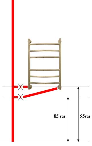

2master.msk помогите советом. У меня ситуация практически как в после #1465. Только за несколькими исключениями: 1) Стояк - полипропилен Д32 без заужения 2) Подача сверху 3) Отводы на полотенчик на высоте 85 и 95 см. 4) Сразу после отводов стоят краны 3/4" 5) Полотенчик - Галант 800х500, будет стоять сразу после крана (т.е. от стояка 15см) 6) Подключение нижнее. Будет ли работать при подключении как на схеме? не надоли мне поднять полотенчик чуть выше как у Вас в посте #1465?

16.03.2011 в 14:17:33
mirtas написал : Будет работать такая система?
Будет.

16.03.2011 в 14:19:03
Спасибо за скорый ответ. Просто переживаю ПС высоковато от отводов получается. Заужение на стояке нужно в таком случае?

16.03.2011 в 14:27:14
mirtas написал : Заужение на стояке нужно в таком случае?
Нет.
mirtas написал : Просто переживаю ПС высоковато от отводов получается.
Нормально. В разумных пределах. Не экономьте на диаметре подводки- будет ОК.

16.03.2011 в 19:11:39
korkas написал : Будет ли работать при подключении как на схеме?
будет

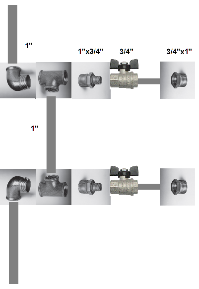

Добрый день! Куплена квартира в доме 2006 г., от строителей достался вот такой полотенцесушитель (П.):
Естественно, принято решение менять на нержавейку. Вначале была идея подключить с использованием смещенного байпаса и запорных кранов (хотелось иметь возможность отключать П, т.к. предполагается теплый пол, да и на случай возможной замены). Но в ЖЭУ сказали, что а) варить оцинковку не будут б) работают только с метаполом. И предложили подключить байпас из МП через тройники. После долгих раздумий и чтения этого форума посчитал что меньшим из зол будет просто заменить трубу на М-образный П. 500х650. Т.к. в сантехнике не разбираюсь, а специалистам из ЖЭУ не очень доверяю, остались сомнения. Вопросы:
[*]действительно ли выбран наиболее надежный вариант [*]как лучше подключить? Стояк 25мм, можно ли взять П. с накидной гайкой 1'' и напрямую прикрутить к стояку или надо брать П. с наружной резьбой и подключать через переходники? (какие комплектующие в таком случае нужны) [*]сейчас расстояние между центрами отводящих труб 49 см. При монтаже придется гнуть трубы или сам П.? Не будет ли проблем в связи с тепловым расширением, т.е. расстояние между отводами будет меняться, как на это отреагируют места соединений с П.?
Заранее спасибо

20.03.2011 в 11:00:36
Ruf написал : варить оцинковку не будут
И не надо. Кто мешает на резьбе сделать? Если "специалистам" из УК это не под силу- найдите частного мастера. Случай самый простой- даже резьбу нарезать не нужно- она уже есть.

20.03.2011 в 14:50:04
2Ruf
Пс с гайками 1".

20.03.2011 в 14:56:52
2master.msk Контргаечку на байпасе потеряли...;)
