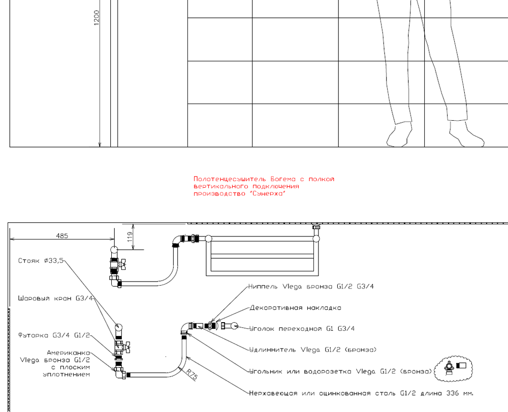

Попобовал форматнуть в гиф, но качество выходит ужасное. Текст не читается. :-(

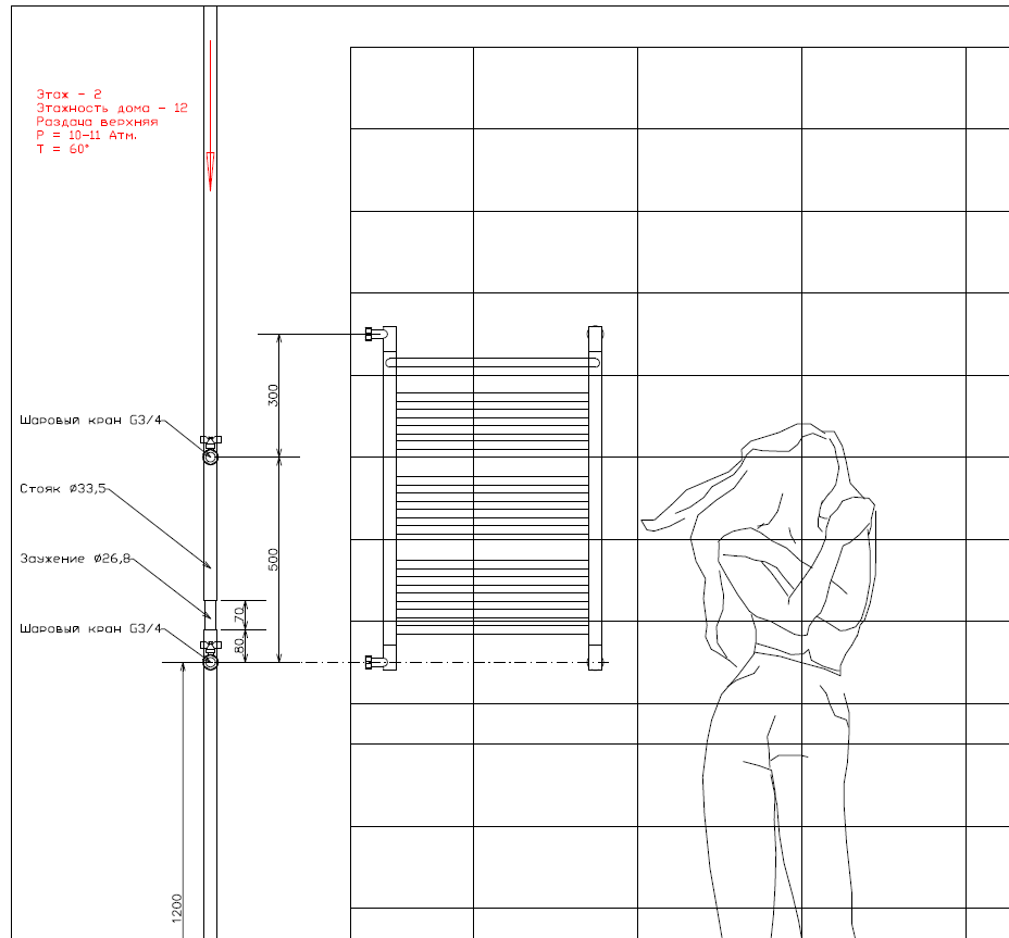

2sobinsm А с чего Вы решили, что у Вас давление 10-11 Атм? Не должно быть такое.

sobinsm написал : Попобовал форматнуть в гиф, но качество выходит ужасное. Текст не читается. :-(
Так должно читаться:

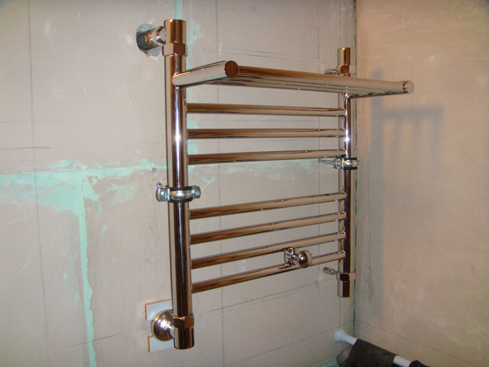

02.04.2011 в 02:27:14
2sobinsm У меня была очень похожая ситуация
Все работает нормально. Тоже была несоосность, она устраняется на поворотах трубы от верхнего отвода.

02.04.2011 в 02:34:49
2sobinsm Остается проблема завоздушивания. Штатным краном Маевского она не решается.
Можете взять из "Дополнительная комплектация" Уголок переходной 1" нар.р . - 3/4" н/г с клапаном "Маевского" http://www.sunerzha.com/productions/additional/infodetail.php?IB=21&IM=R&IP=5829&IS=102 , но он по высоте будет отличаться.

02.04.2011 в 10:18:24
allzel написал : А с чего Вы решили, что у Вас давление 10-11 Атм? Не должно быть такое.
Данные по давлению, температуре и системе раздачи получены (в разговоре) от инженера из УК.
