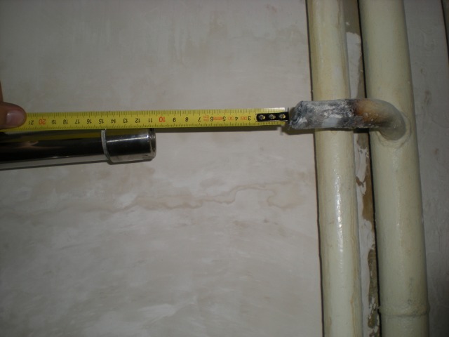

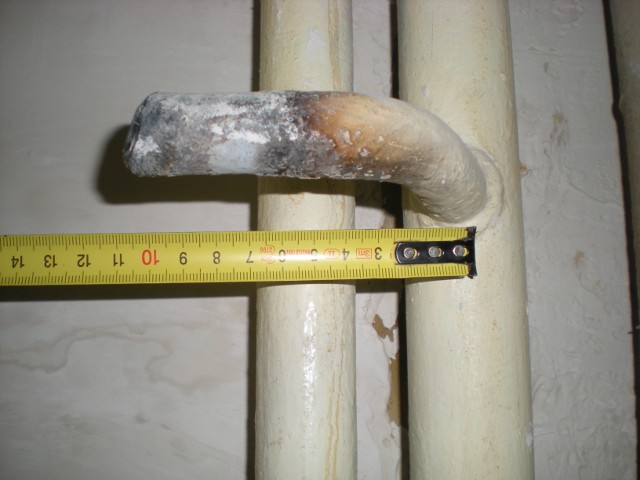

Помогите пожалуйста определиться, что делать дальше. В скором времени мне будут вваривать отводы в стояк ГВС для подключения полотенцесушителя по схеме, как в посте 1891. Точную последовательность подключения я, увы, не знаю, а на форуме восновном видел фото начала установки (2 вентиля на отводах в сантехшкафу) и конца установки (полотенцесушитель уже на стене в отремонтированной ванной, соединения не видны). Поскольку у меня все будет висеть открыто на стене, хочется максимальной компактности. Мастер сказал купить по списку полотенцесушитель 1" с креплениями, 2 отвода на стояк 3/4", 2 шаровых вентиля 3/4", чтобы можно было все подсобрать и вварить отводы по месту. Полотенцесушитель я купил, из крепежных элементов у него в комплекте 2 муфты 1"-3/4" (можно было взять и 1"-1"). В этом месте пришло понимание, что быстроразъемное соединение нужно брать отдельно, например американку с гайкой 1" (чтобы не заужать проходное сечение). А бывают ли у нормальных производителей шаровые вентили 3/4"ВР с одной стороны и американкой 1" с другой? Если нет, то остается только брать вентиль 3/4" ВР-ВР и американку 3/4"НР-1" гайка? Муфты на полотенцесушителе очень хочется оставить - с ними красиво.
В них я думаю закрутить латунные переходники 3/4"НР-1"НР и поискать такие, чтобы у них было сквозное отверстие одного диаметра (большая площадь поверхности прилегания в торце со стороны 1"НР). Выпускаются ли такие переходники, или их со стороны 1"НР рассверливают до 25мм? А может в моем случае уместно применить какой-нибудь другой вариант быстроразъемного соединения, если он существует? На фото выше максимальное расстояние, на которое можно отнести полотенцесушитель от отводов со стояков, но чем оно будет меньше - тем лучше.

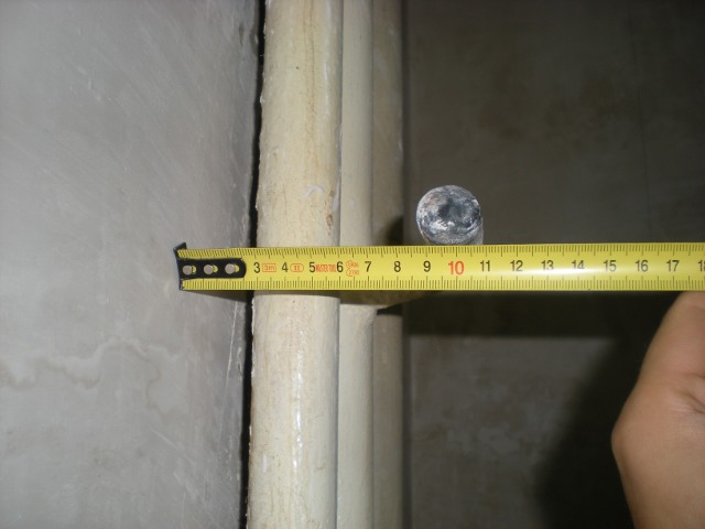

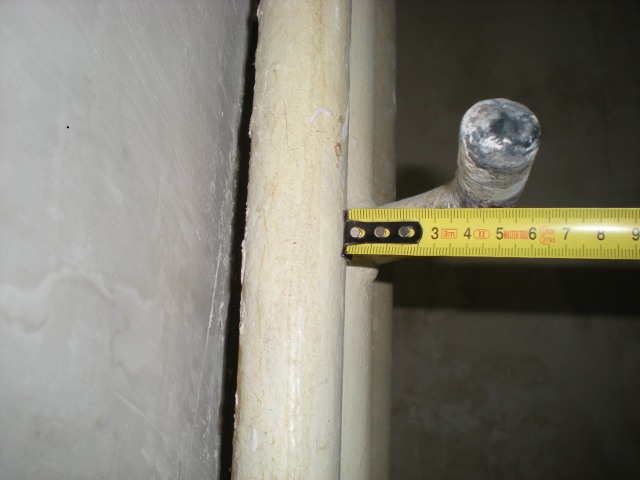

Полотенцесушитель будет развернут в сторону двери вдоль стены, в и без того тесном проходе. Правильно ли я понимаю, что минимальное расстояние между ним и плиткой будет определяться только изгибом отводов от стояка и расстояние от оси установленных отводов до уровня чистовой отделки должно обеспечивать свободный монтаж/демонтаж шаровых кранов (учесть вынос их штоков)? Можно ли длину отводов с резьбовой частью сделать ровно такой, чтобы накрутить краны с голыми штоками, а ручки на них поставить потом, или длина отводов должна обеспечивать возможность монтажа кранов в сборе? Расстояния со старыми отводами ИМХО взяты с очень большим запасом:
По предварительным прикидкам плитка ляжет под трубы и даже останется небольшой зазор до труб.
А бывают ли хромированные красивые рукоятки на шаровые вентили? Имхо "бабочки" или "поворотные ручки" в красном/синем цвете будут смотреться не очень: отделка планируется в оттенках желтого цвета.

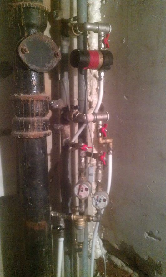

Добрый день.
Почитал тему, несколько озадачился.
В настоящий момент имеется следующая ситуация. Подача воды снизу. На стояке имеется заужение. На отводах на ПС установлены тройники, от которых работает теплый пол. Для обеспечения циркуляции на выводе воды установлен насос.
При выключенном насосе холодеет именно верхний отвод. Однако, неоднократно в теме видел сообщения, что циркуляция воды при нижней подаче должна выглядеть так:
Собссна, вопросы:
  1. Нормально ли, что при нижней подаче воды забор идет с нижнего отвода?
  2. Следует ли установить насос как на рисунке №2, чтобы попытаться забирать воду с верхнего отвода? Или же забить и устанавливать ПС так, чтобы вода заходила снизу, выходила сверху, как сейчас у ТП?
  3. Не возникнет ли из-за насоса проблем с выводом воды у ПС?
Вот так это выглядит "вживую":
