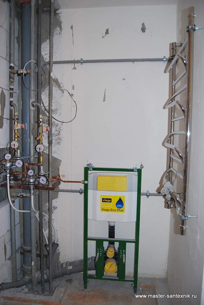

переваривать еще уметь надо. вот на фото был стояк1с1/4" и перемычка 1", отводы были не в нужную сторону. пришли "местные" и переварили. перемычка на 3/4. таким образом, по их мнению, циркуляция будет лучше. на самом деле, при нижней подаче, cоздать принудительную циркуляцию в пс можно только сделав отводы и байпасс между ними. а этой своей перемычкой только хуже сделали. пс греется, горячий, но не "кипяток". не было б перемычки, его t была б как в трубе стояка. но с другой стороны, при подаче воды сверху, без перемычки никак(только если обе трассы идеально по уровню). вся премудрость подключения: в верх вода вливается-в низ выливается. и все. ессно трассы без контруклонов.

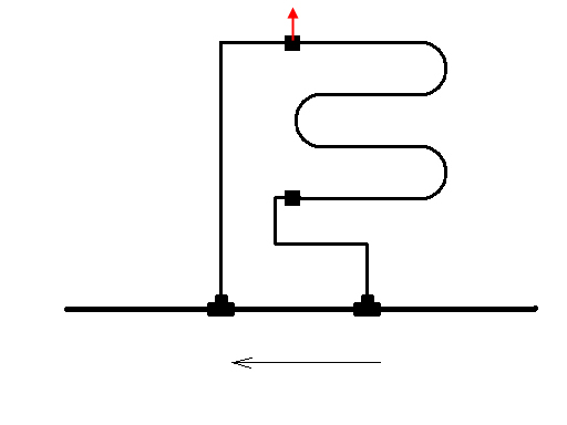

Kardinalli написал : Подскажите, при таком включении полотенцесушителя в однотрубной схеме, подобно батарее, будет греть?
Будет, но воздухоотводчик нужен.

masters написал : пришли "местные" и переварили.
Вы все верно говорите, но в последней проблемной теме надо всего лишь опустить нижний отвод, всего лишь на 15 см :)

masters написал : пс греется, горячий, но не "кипяток".
Кстати, на Вашей второй фоте видно, что полотенчик подключен не по уму, учитывая конструкцию девайса.

Палецкий написал : полотенчик подключен не по уму
да ну?) еще как по уму. заводская пробка у него в стойке, где вводы.

masters написал : да ну?
Конечно! При таком подключении у него слишком большое гидравлическое сопротивление. Верх должен был быть подключен справа, а слева маевский

2Палецкий не выдумывайте. эта модель для бокового подключения. не зная особенностей конструкции не стоит делать ошибочные выводы, а потом упрямствовать:)

masters написал : эта модель для бокового подключения.
Дайте точное название этой боковой модели

2Палецкий элегия модель. перемычка в стойке. и о она там не для чего более как для бокового подключения. диагонально можно и обычную элегию подключить....
