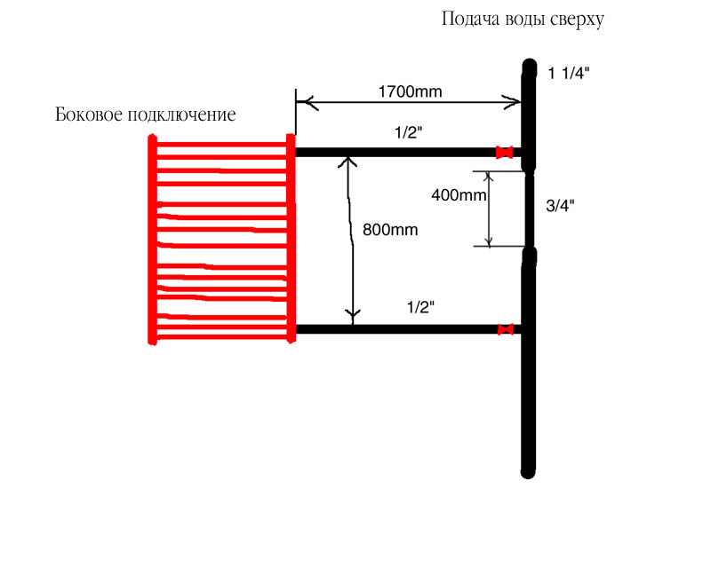

Вот такая схема подключения интересует:
  1. Будет ли хорошо работать или нужно делать диагональное подключение?
  2. Будет ли исключено завоздушивание?

vasilk, будет. Только зачем сажать стояк такой вставкой(3/4)? Достаточно 1".
vasilk написал :
  1. Будет ли исключено завоздушивание?
Уклон верхней трубы подводки в сторону пс 1% надо сделать для профилактики.

Инициативу проявили местные сантехники из УК, я у них переварку стояков заказывал. Они там где заужение, вварили в дюймовую трубу еще одну - на три четверти, сказали - "будет у тебя козырный полотенцесушитель, хорошо греть и никто ничего не скажет, т.к. реального заужения не видно". По поводу уклона в 1% - понял, чтобы воздух гарантировано выходил в стояк.

ibis написал : Добрый день, если не сложно прокомментируйте, будет ли работать, сей девайс от застройщика. ПС ещё нет только отводы для него с заглушками (новостройка) подача сверху. стояк ПП идёт 1" потом крендель из 3/4 видимо вместо байпаса ну и отводы на ПС идут далее. ПС планирую фурор 800-600
ну что никто не знает будет данное работать с нижним подключением или нет :(

L-e-v-a, для Вашей схемы достаточно байпаса 1". Все желательно сделать одним способом. На сварке, значит полностью на сварке. Нет смысла варить заготовку, если сгоны все равно будут.

master.msk, прокомментируйте будьте любезны 2077 пост. если ответ есть в ветке, хоть напишите: рой тут всё разжевано.

ibis, нормальный вариант. Вполне рабочий. Поэтому никто и не проявил интереса наверное) Крендель это компенсатор, а не байпас. Хорошо, что так сделано.

master.msk спасибо огромное, за ответ а я думал они с халтурили так трубу лишнею не отрезали. Можно для общего развития (а что он компенсирует?)

ibis, не высоко ли ПС получается? 1400+800=2200

EV.SA честно не знаю, хотя да высоковато видимо опускать буду
