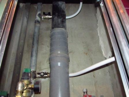

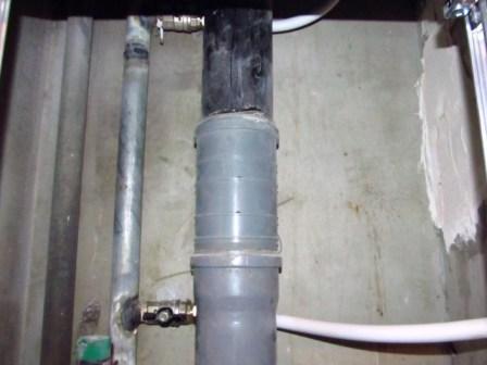

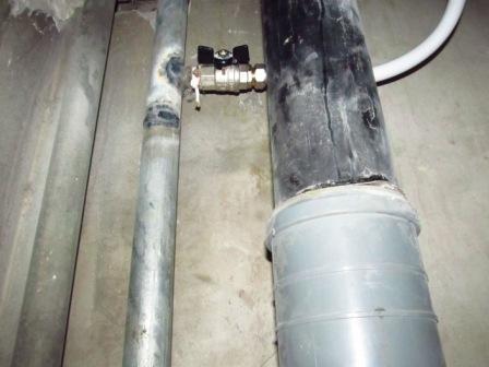

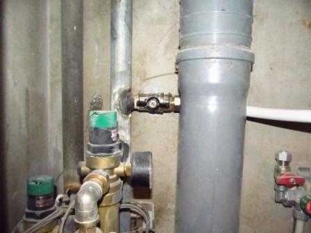

24.10.2011 в 20:46:29
Уважаемые, вот что у меня сейчас в сантех-нише. Под полотенцесушитель местные таджики из Управл.Компании сделали отводы со смещенным байпасом (стояк 32ПП, отводы 32ПП, байпас 25ПП, краны 3/4 bugatti полнопроходные) Полотенчик планируется на стене слева, высотой чуть меньше длины байпаса или такойже подключение диаганальное.
Есть несколько вопросов:
  1. Будет ли нормально работать эта схема?
  2. Нормально ли будет если выполнить подключение отожженными медными трубками?
  3. Что сделать со стояком, в каких местах лучше закрепить хомутами чтобы не создать лишних напряжений так как при на греве трубы расширились и байпас изогнулся. В данный момент все хомуты убрали. И соответственно крепить ли медные трубы хомутами и в каких местах?
  4. При диагональном подключении принципиально ли куда заводить нижний отвод к ближнему или дальнему вводу полотенчика?
  5. Если вдруг я куплю полотенчик более высокий чем байпас по какому отводу выравнивать установку по верхнему или по нижнему?

24.10.2011 в 21:18:04
csbuzkp написал : Нормально ли будет если выполнить подключение отожженными медными трубками?
Нет. Не стоит ставить медь на циркуляцию. Делайте из ПП.

24.10.2011 в 22:08:42
csbuzkp, когда паяли вроде ровно было, я так понимаю изогнуло байпас после пуска горячей воды по стояку...он ведь не армированный...если честно трудно представить как будут работать накидные гайки когда отводы так играют....тоже думаю что не до меди в таком случае...хотя независимо от материала, отводы не должны так гнуца...
