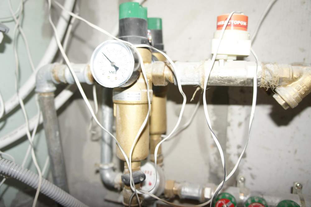

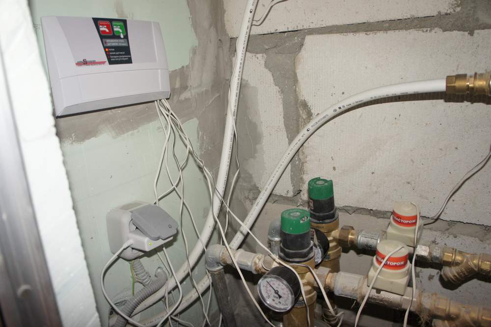

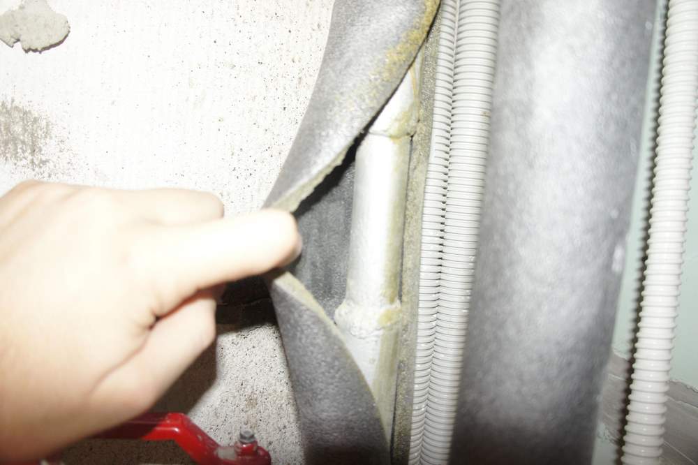

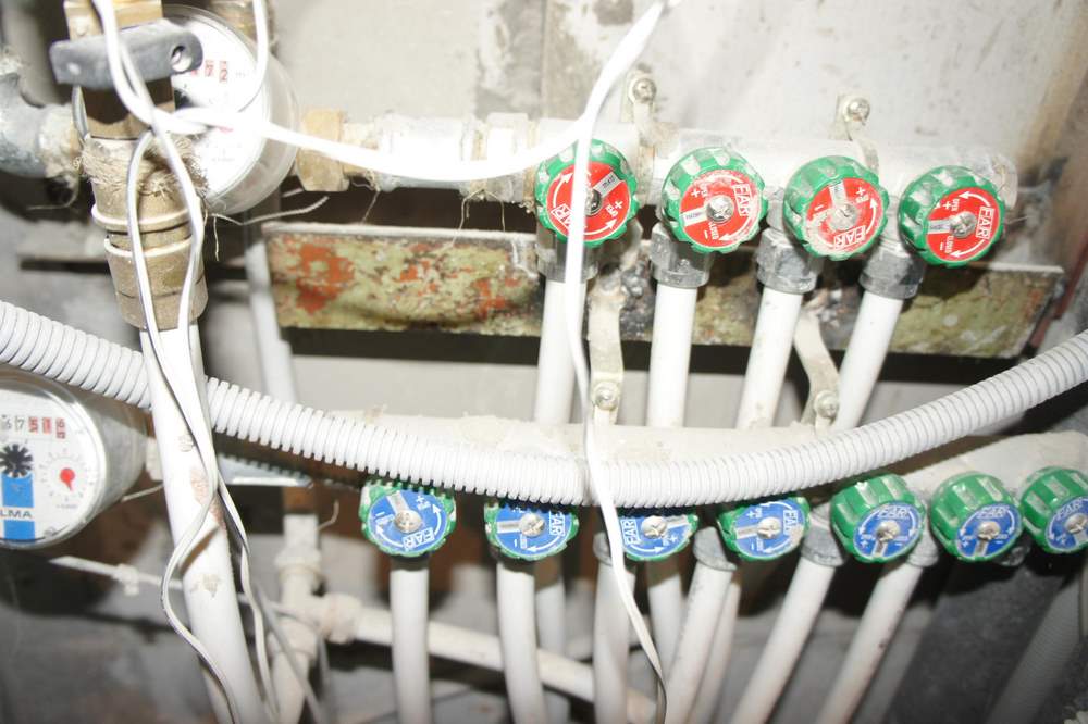

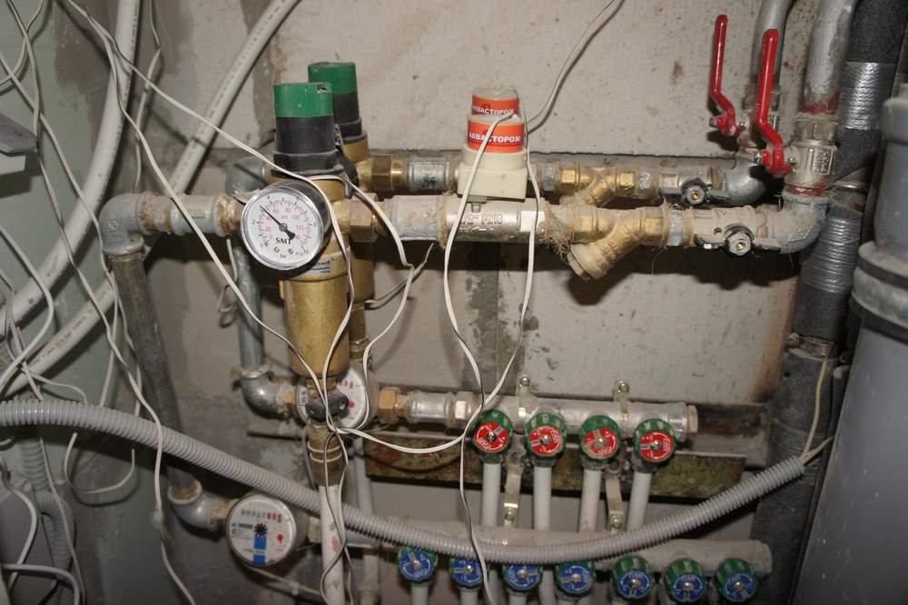

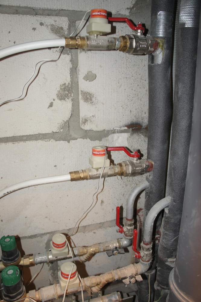

Постил в новой теме,но так никто не дал совета.Вот фотки того,что мне накрутили http://files.mail.ru/KWOBFN http://files.mail.ru/U7NUXE http://files.mail.ru/KMVNVG http://files.mail.ru/29TG0V http://files.mail.ru/W8XI20 http://files.mail.ru/SUMV7V http://files.mail.ru/E2YN6H
Трубы металлопласт. Расстояние от стояка до ПС примерно 1,7 м. Расстояник между отводами 32 мм.Полотенцесушитель Сунержа Богема,подключили его мне снизу. Заужение на стояке есть (видно на одной из фото). Суть вопроса такова (банальная блин история)-не греет. Греет только тогда, когда я включаю воду у себя в любом из кранов в ванной, причем начинает греть сразу, даже если чуток включаю. Мне местные сантехи (от Управляющей компании) предлагают еще заузить. Щас типа есть заужение на размер, а мы тебе еще уменьшим. Но я не уверен,что этот маневр поможет. Только гемора лишнего мне и денег им отвалю, они типа говорят сложно подобраться для сварки, плюс за отключение стояка платить. Вот и вопрос к уважаемым мастерам(вопрос тоже банальнее некуда) что делать? Что посоветуете?
Сразу скажу, что трубы к ПС не могу уже перекладывать, положена плитка, брал под заказ,д олго везли, опять три месяца ждать плитку не хочу. Да и не факт, что смогут привезти ее.

vlad_777, а выложить фото так, чтобы не нужно было ничего загружать чтоб посмотреть, никак?

фото конечно у вас мегаинформативные, но судя по обрывкам видно что причина того что не греет, потому как уклон должен быть не от стояка к сушилке, а наоборот.....
мне кажется минимум три раза за сутки такой вопрос задают на форуме, зачем спрашивать, в сотый раз если у всех все одинаково...и в этой теме уже разжевано-пережевано.....

А, мне кажется проблема в аквастопе.смотрите по стрелкам движения воды. При заужении стояка с 25 на 20 сушилка должна работать не зависимо какой уклон. Если ПС лесенка, попробуйте стравить воздух через кран маевского.

igor319 написал : При заужении стояка с 25 на 20 сушилка должна работать не зависимо какой уклон.
ну конечно, сколько бы людей спокойно наслаждались жизнью в своих новых квартирах если бы так все просто было, однако у многих уже плитка лежит...сам лично устанавливал циркуляционные насосы на такие полотенцесушители, потому что плитку трогать было жалко. стояк был 1", а байпас 3/4, причем смещенный...

Олегович написал : фото конечно у вас мегаинформативные
Какие надо сделать-сделаю.
igor319 написал : попробуйте стравить воздух через кран маевского
Стравливал Уклона уже нет,это понятно. Можно ли добиться заужением еще большим чем сейчас? Тут про циркулярные насосы обмолвились... Это будет панацеей?
