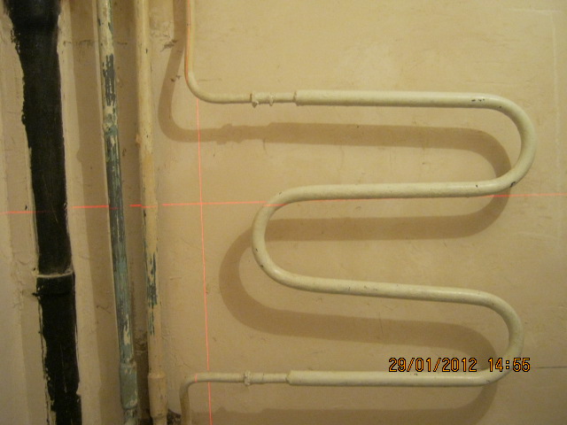

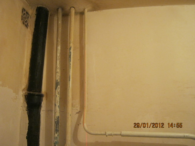

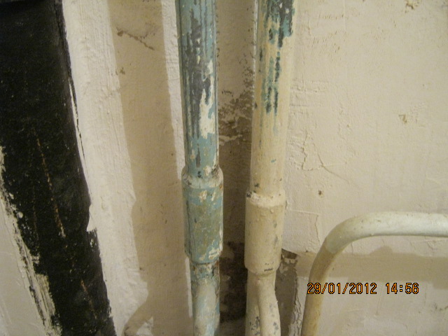

господа, много лет назад нанимали сантехника, который нам подключал краны, ванну и в том числе полотенцосушитель. И вот на днях я заметил, что ПС совсем и не теплый, а даже холодный. Подключено следующим образом - на общем стояке с горячей водой (вертикальный) имеется кран, а сверху и снизу от него по отводу, которые как раз и идут к ПС. На каждом отводе также имеются краны.
Как-то я создавал тему про счетчики и делал фото, прикладываю его и к этому сообщению. К сожалению на нём видно только один отвод, но второй в точности симметричен нижнему. На фото как раз исходное состояние, то есть как сделал сантехник - стояк, судя по всему, частично перекрыт. Если его совсем перекрыть, то ПС конечно горячий, но так же делать нельзя... сейчас я стояк открыл полностью, нижний отвод к ПС всегда теплый, а верхний нагревается только при потреблении у меня горячей воды.
Так как же мне стоит поступить в этом случае?? Думал, что воздушная пробка, так я вроде как ее сдул, да и когда стояк был закрыт её бы, я думаю, продавило, иначе бы во всём подъезде воды не было бы...
