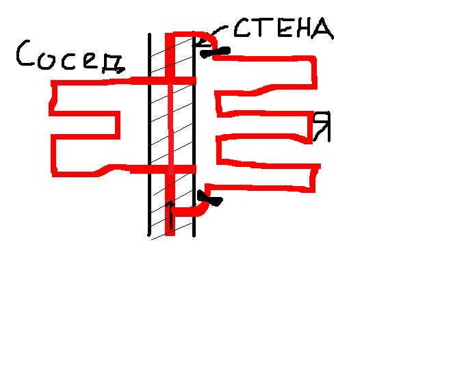

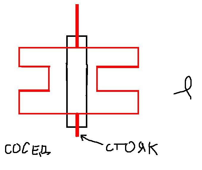

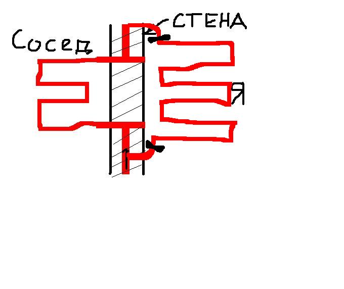

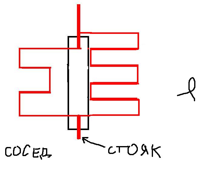

и так имеем
будет ли работать в таких переделках ???
или
как сделать пока не решил

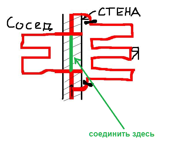

Neitrinos, я бы сделал так:

master.msk написал : я бы сделал так:
я так понял оба варианта жизненнопригодны? п.с прикольно что змеевик соседа = байпас), но не факт что разрешат краны, так что надумал 2 варианта

Neitrinos написал : не факт что разрешат краны,
Если соедините независимо стояк -разрешат.
в смысле независимо?

Neitrinos в том смысле, что циркуляция по стояку не будет зависеть от того закрыты краны или открыты.

Neitrinos написал : в смысле независимо?
В смысле не зависимо от Вашего пс. И, желательно, от соседского тоже.

master.msk написал : В смысле не зависимо от Вашего пс. И, желательно, от соседского тоже.
такой вариант очень маловероятен к сожалению, там около 10 см на всё - это 2 стеночки из кирпича между ними втиснуты трубы, места монтажа практически нет
