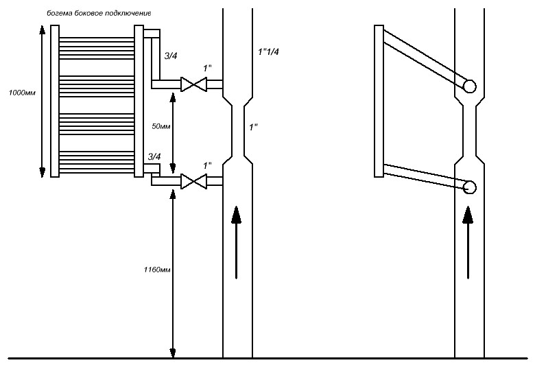

т.е. Если я опущу входы на стояке и сделаю уклон (кстати, на 3х метрах, сколько сантиметров уклон нужен?), сделаю или не сделаю кольцо, то все должно работать? Даже если будут такие диаметры как сейчас? И на таком расстоянии метра 2.5-3 с углами?
Просто сужать стояк или ставить кран не факт, что дадут, да и не хочу. Нужно цивилизованное решение! Нижнее подключение стояка - лучшее в данном случае? Если все равно стояк резать...

aoleynik написал : сколько сантиметров уклон нужен?
Если металлом-то 1% достаточно, а ппр думаю, что немного больше надо взять с запасом, еще и от диаметра зависит.
aoleynik написал : сделаю или не сделаю кольцо, то все должно работать?
Да.
aoleynik написал : И на таком расстоянии метра 2.5-3 с углами?
Да.
aoleynik написал : Нужно цивилизованное решение!
+1
aoleynik написал : Нижнее подключение стояка - лучшее в данном случае? Если все равно стояк резать..
Не обязательно. Можно и так. Важно еще чтоб краны были нормально доступны.

А что именно вы имели в виду? просто ссылка на всю страницу. Можете написать на какой именно пост? Просто пока еще, наверно, не понимаю сам принцип. Что откуда должно стекать и затекать.
Горячая вода поднимается вверх, а холодная спускается. Потому, я так понял, должны быть обязательные уклоны от плотенчика вниз до стояка. В таком случае, в принципе, понятна схема, которую вы нарисовали. Я так понял, что в данном случает не сильно важно откуда идет вода по стояку (сверху, снизу).
А как монтируют вертикальные и диагональные подключения? Какие уклоны, куда делают, и что зависит от того, как вода по стояку идет? Наверно много вопросов, просто охота разобраться в сути вопроса, чтобы 5 раз не переделывать... Мне вообще говорили, что не сужая стояк на таком расстоянии 100% без насоса не заработает... Но думаю, что должен быть выход!

aoleynik написал : А как монтируют вертикальные и диагональные подключения? Какие уклоны, куда делают, и что зависит от того, как вода по стояку идет?
Да не важно на самом деле. Заходить все равно в верхний отвод будет. Верхнюю трубу можно с уклоном к пс, чтоб воздух в стояк уходил.
aoleynik написал : Мне вообще говорили, что не сужая стояк на таком расстоянии 100% без насоса не заработает... Но думаю, что должен быть выход!
У меня работает.
Сделайте как на рис. пост 2632. Поменьше можно диаметры для подводки. Да и компенсатор очень не помешает в целом.

Понял, спасибо! Значит главное, чтобы уклон пару градусов был вниз от нижнего выхода полотенчика. От верхнего - можно и вверх. Спасибо! А без кольца - трубы у нас в доме покорежило...

master.msk написал : Да не важно на самом деле. Заходить все равно в верхний отвод будет. Верхнюю трубу можно с уклоном к пс, чтоб воздух в стояк уходил.
А мне вот интересно, как воздух будет уходить из ПС через верхний отвод, если вода под давлением
master.msk написал : Заходить все равно в верхний отвод будет
а выходить нижним???:cool::confused:

Алексей48 написал : Доброй ночи,уважаемые специалисты. Прочитал темку и немного запутался:) Что имеем: Дом новостройка,5 этаж 10 этажного дома,какая подача воды не знаю, стояки из оцинковки (на фото просто загрунтованы), диаметр трубы 40 мм. Хотел поставить "лесенку", но почитав тему на форуме (про коррозию на швах) решил не забивать голову и поставить классику. Переделку буду делать тоже оцинковкой (хотя 90% наших мастеров предлагают ПП). В последствии стояк в туалете будет облицован плиткой. Собственно несколько вопросов:
  1. Будет ли работать данная схема?
  2. Чем делать соединения сваркой или резьбой (что надежнее с учетом "захоронения" стояка)?
  3. Делать отводы под 3/4" или 1" (на схеме показал ПС с накладной гайкой 1" и кран на 1", но мне кажется большеваты краны) ? Всем заранее спасибо за ответы.
Доброе утро всем. Как писали уже схема будет работать. Но опять возникли вопросы,куда уж без них:) Может кому то покажутся простыми, но просьба все равно ответить.
  1. Если сделать отводы не на 1", а на 3/4" - работать будет (без заужения стояка), а то краны на 1" очень большие, а прятаться они не будут?
  2. Как в такой схеме и с таким ПС будет отводится воздух после подключения и периодических отключений (сливов)? Маевского же нет.
