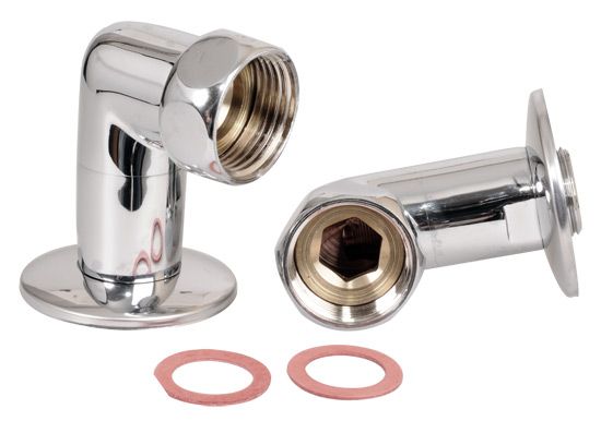

Подскажите реально ли купить отдельно 2 хромированные гайки на 1" для замены покоцанных итальянских гаек из комплекта с уголка для подключения ПС? Или новый комплект целиком? Да, забыл сказать, что там американка. Такая вот гаечка интересует:

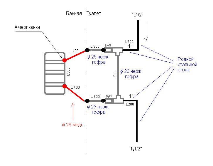

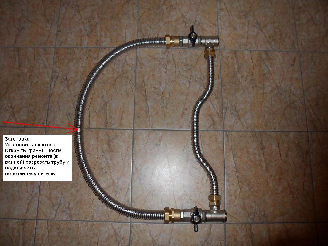

Всем привет! Дошли руки и до моего полотенцесушителя. В новостройке как обычно стоит м-образный на проток. Хочу обрезать трубы в туалете на отводах и внедрить свою конструкцию. Прочитал форум, просмотрел правила, но все же спрошу совета еще раз. Имеем: после обрезки труб в туалете нарежу резьбу и установлю свою конструкцию - пока временную. Диаметр полотенцесушителя и его вводов - 1". Краны и тройники тоже 1". Соединение медной трубы гофрированной трубы - тоже 1". После закрепления полотенцесушителя времянку переделаю - разрежу гофрированную нержавеющую трубу и фитингами подключу к отводам. В подводке есть минусы - 2 отрезка медной трубы. Но переделывать этот участок не хочу, так как стена между туалетом и ванной тонкая, а соединения на резьбе в нее муровать не хочу. Сделал уже пайку. Вопрос у меня такой - можно ли сделать байпас гофрированной нержавейкой? По теории и рекламе Kofulso - соединения и трубы у них надежные. Давление в стояке ГВС 4 атм. Что я не предусмотрел в такой конструкции? Вот схема предполагаемых соединений и временная заготовка:

POMOR, одумайтесь, не делайте этого.

master.msk Чего именно не делать то? Медь, гофру или вообще ничего не делать? Медь - типа нельзя, но все делают - на железных оцинкованных стояках. Гофру тоже все используют. По диаметру труб - заужения нет. После меди - кусок нержавейки. Стальные трубы соединены проволочной перемычкой. Или вы с медью и гофрой никогда не работали и поэтому хаете? Ваш развернутый ответ все объяснит :-)

POMOR написал : Медь - типа нельзя, но все делают - на железных оцинкованных стояках.
Можно, делайте.... ну стояки сгниют раньше времени и что? Вам же по барабану.....

BV Мне не по барабану. После меди у меня полметра латуни и нержавейки, а трубы стояка я соединил перемычкой -чтоб гальванопары не было.
