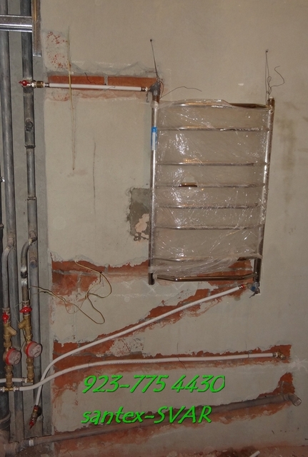

Кто подскажет? Есть стояк ГВС со смещенным байпасом из оцинкованной стали. К нему подключен полотенцесушитель Сунержа из нержавейки. Подключение сделано трубами Рехау из сшитого полиэтилена после отсечных кранов. Насколько надежно это соединение?

Какие именно трубы? + насколько прямые руки исполнителя

Если я не ошибаюсь, Rehau Rautitan Stabil, диаметр 3/4". Насчет прямых рук - сказать не могу. Вы недавно видели фото монтажа в одной из тем про шум стояка. Сначала в исполнителе был уверен, даже ничего проверял. После случая с шумом редуктора (или еще чего-то) уверенность была потеряна.

касимов написал : Подсоединен к стояку правильно.Ваш нужно также/к стояку/.Эти изгибы всегда будут ...... мозги.
подключен явно неправильно . надо расширить растояние между точками подключения на стояке : другими словами увеличить длину перемычки на стояке

23.11.2012 в 15:38:39
типа так :

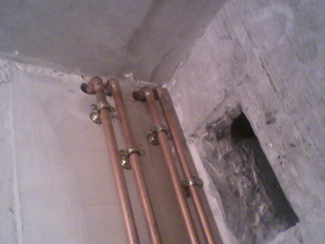

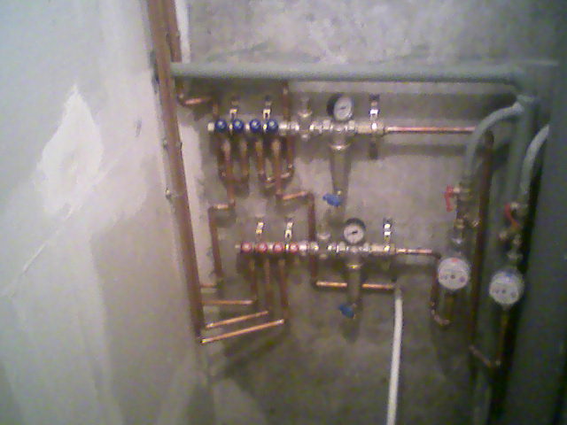

Я не засланец - почему на всех форумах, если кто-то что-то горячо обсуждает, его тут же засланцем называют? Это защита такая? Я делаю разводку в квартире. Сделал все медью - кроме полотенцесушителя. Обычно перед чем-то сложным плотно изучаю вопрос - чтоб сделать самому хорошо, а не руками пьяного сантехника.
А гофру выбрал по одной причине - чтоб компенсировать движения стояка. Вот моя разводка (не окончательная).

POMOR, Я работаю с: -ППР -МП на прессе -сталью на резьбе -медью на пайке -нерж на сварке TIG -рехау НИКОГДА я не поставлю эту гофру на полотенчик. Можете считать меня ретроградом или кем угодно ещё...(((
