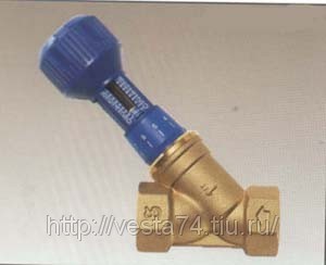

BV написал : Я бы просто тупо соединил через ПС... было бы хоть какое-то сопротивление или регулировочный вентиль добавил....

Ничего дурацкого не вижу если соединить подачу с обраткой через ПС и поставит регулировочный вентиль, главное условие, чтобы не было шунта - получается самая обыкновенная двухтрубная система.

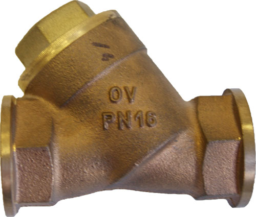

BV написал : Ничего дурацкого не вижу если соединить подачу с обраткой через ПС

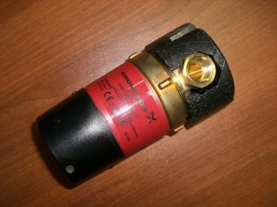

Во первых в подвал меня не пустили и вполне может быть, что никакой это не шунт",:p а два отвода от одной трубы.:) Вентилей и насосов понаставить ума то много не надо....
