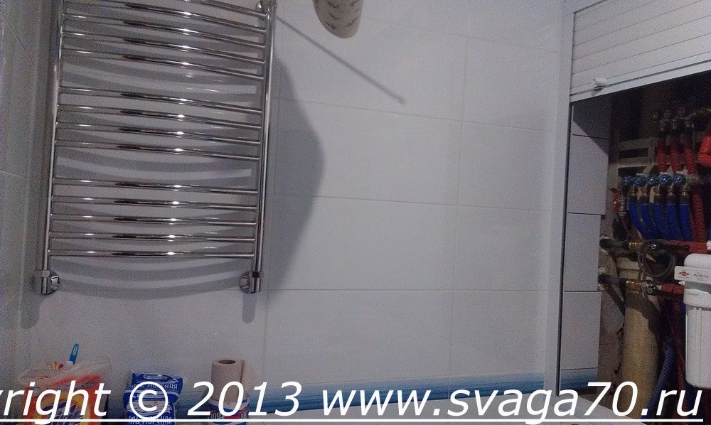

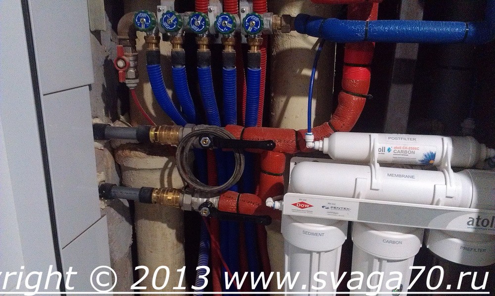

16.02.2013 в 19:50:18
BV, могу выложить фото делал у себя дома,подача воды с низу, смещенный байпас, полотенчик сунержа богема нижнее подключение греет на ура

svaga70 написал : подача воды с низу, смещенный байпас
нижнее подключение в таком случае лучше всего, лично мое мнение.

17.02.2013 в 00:14:27
Вот к примеру
