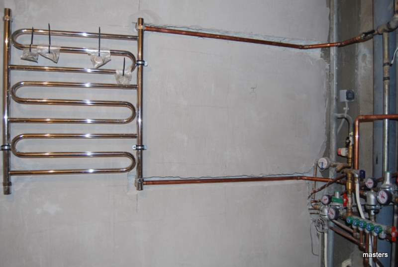

2ty-lev не могли бы Вы ответить на один вопрос? на фото пс подключение. подача воды снизу. собсно вопрос: в какой отвод заходит вода в этот полотенчик и из какого выходит?

Гравитация достигается за счёт разници температур в подаче и обратке и правильных уклонов. В данном случае, при минимальном расстоянии между двумя врезками, разницы температур практически не будет. В гравитационной системе отопления подъём теплоносителя в верхнюю точку достигается нагревом её в катле. В данном случае, нагревательного прибора нет. в стояке вода только остывает, а не нагревается. Так объясните мне, зачем воде идти вверх через полотенцесушитель, если ей легче пройти по прямому байпасу? Он же да же не смещён. Так что, да же коэфициэнт затекания в полотенцесушитель меньше чем в стояк.

ty-lev написал : зачем воде идти вверх через полотенцесушитель, если ей легче пройти по прямому байпасу?
потому что пс тоже с водой. и эта вода холоднее чем в стояке. вот она в него обратно сливается. и нах этот байпасс не вперся. а бывает что от него только хуже. например при нижней подаче.

masters написал : а бывает что от него только хуже.
То есть, Вы считаете, что он вообще не нужен?

2ty-lev при нижней подаче не нужен. при верхней подаче, если есть возможность проложить трассы как надо, тоже без него можно вполне обойтись. тем более, что если скорость воды большая, а труба малого ду например 1" а байпасс 3/4", может быть шум при включении воды соседями. из-за такой врезки.

masters написал : а бывает что от него только хуже. например при нижней подаче.
Как в этом случае (пост 403). Лучше просто прямой стояк без сужений и смещённого байпаса. При некоторых условиях можно организовать работу ПС вообще только от одного вывода стояка. Я это делал на стенде, сообщил ty-lev, но не верит человек в гравитацию, что с этим поделать...:)

NNN написал : При некоторых условиях можно организовать работу ПС вообще только от одного вывода стояка.
По одной трубе, сразу в противоположных направлениях, вода не потечёт ни при каких условиях. Это не неверие, это глубокое убеждение.
NNN написал : Я это делал на стенде,
Где можно увидеть этот стенд?

NNN написал : Я это делал на стенде, сообщил ty-lev, но не верит человек в гравитацию, что с этим поделать..
я это не на стенде делал. ty-lev, видимо занимается "подключением и запуском" пс, во если бы он к ним еще и подводку делал...)))

masters написал : во если бы он к ним еще и подводку делал...)))
И проектирование, и монтаж, и запуск, и обслуживание. Я всё делаю. И знаю способы, как скрыть присечение от посторонних глаз. Так что Вы меня не убедили.

ty-lev написал : И знаю способы, как скрыть присечение от посторонних глаз.
чем хитрить, лучше бы физику за 6 класс вспомнили)

ty-lev написал : Где можно увидеть этот стенд?
Нигде. При всём уважении, я не стану городить это ещё раз ради того, чтобы выложить фото и кого-то убедить. Тем более, что такое подключение не имеет никакого практического смысла. Я своё любопытство удовлетворил, если кому-то интересно проверить, пусть делает сам.
masters написал : я это не на стенде делал.
Речь была про один (!) отвод.
