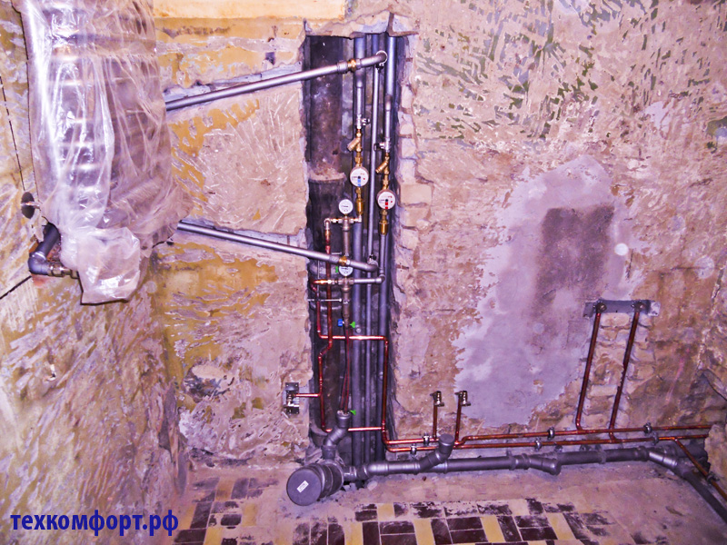

День добрый всем! Все пытаюсь решит проблему с ПС. Извините если не по теме, я все по поводу насоса. Обзавелся сегодня насосом Grundfos UP15-14B. Есть какие то хитрости при его установки, кроме той, что его рекомендуется устанавливать на обратку (хотя в моем случае, я думаю, что разницы принципиальной нет) Может какое доп. оборудование к нему или вообще какие то нюансы. Или просто врезаю в систему и все.

infinity869 написал : Может какое доп. оборудование к нему или вообще какие то нюансы.
Проблема только при отсутствии воды в системе.Ищем датчик *сухого хода*.

подключение полотенцесушителя в хрущевке стальными оцинкованными трубами на сварке, подключение нижнее.

Олегович, cтены - неровные, после штукатурки лучше радиаторы и полотенцесушители вешать

конечно так удобнее, но полотенцесушитель на монтаже я поставил по уровню, мне главное чтобы так и были зафиксированы отводы, запенены или заштукатурены...ну а потом можно снимать и ровнять стены, если сильно закидают, использую удлинители...
главное что я хотел показать, тип подключения-нижнее, при котором направление подачи значения не имеет, греет всегда 100%, ну и материал труб естественно, никаких полимеров и прочих уязвимостей...

Олегович написал : мне главное чтобы так и были зафиксированы отводы, запенены или заштукатурены...ну а потом можно снимать и ровнять стены
Дикие вещи пишите. "Геометрический кретинизм"
Олегович написал : тип подключения-нижнее, при котором направление подачи значения не имеет, греет всегда 100%
В данном случае Вам повезло - подача верхняя видимо...
