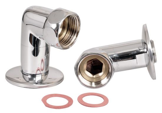

polarrus написал : На каком растоянии от стены вешать полотенчик?
http://www.metoil.ru/files/Image/armatura/rezba.jpg такие угловые американки как раз для ПС и дают зазор около 60-80мм от стены, точнее - надо измерить или прикинуть по фото (накидная гайка с резьбой 1")

03.08.2013 в 20:03:46
Спасибо за ответ а не дофига ли 6-8см? Почему не 3см как с обычным радиатором?

04.08.2013 в 09:53:39
polarrus написал : Спасибо за ответ а не дофига ли 6-8см? Почему не 3см как с обычным радиатором?
Ответ в назначении - не воздух греть, а повесить полотенце.
