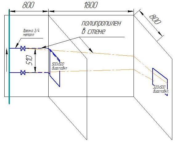

Подскажите пожалуйста господа по подключению ПС. Рассматриваю два варианта, более предпочтительный вариант изображен красной линией с меньшим размером ПС. Какой вариант более работоспособен? Подключение полипропилен 25мм. (Ду=20)
Эскиз:

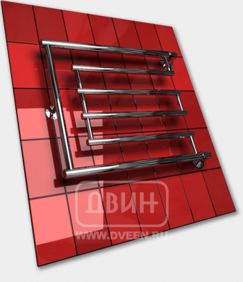

ПС типа такого (называется не лесенка а фокстрот ДВИН)
PS Линия получилась коричневая, какое подключение выбрать, диагональ или вертикаль?
29.10.2013 в 18:26:15
Kir310 написал : ПС типа такого (называется не лесенка а фокстрот ДВИН)
Чтоб Ваш "фокстрот-СВИН" обеспечить необходимым для него протоком, потребуется оный проток и на магистрали. Вымеряйте, что там у Вас.
Диагональное подключение будет, в случае имеющей у Вас место подаче снизу, по идее, эффективнее. На деле — как получится (см.выше).

Stc написал : Чтоб Ваш "фокстрот-СВИН" обеспечить необходимым для него протоком, потребуется оный проток и на магистрали. Вымеряйте, что там у Вас.
Магистраль 1", подача с низу + циркуляция (на обратке 1/2"), дом новостройка, на ощупь стояк горячий. Этаж 4, дом 5 этажей. Почему "СВИН" не уж то так плох? Да ошибся похоже диагонального подключения у него нет только вертикальное. При втором варианте длина получается приличная, но могу сделать уклон при этом, компенсирует ли это длину ?
Такой как раз поставил, однако нет у него диагонали, только горизонталь, обе резьбы с одной стороны. http://www.dveen.ru/catalog/vodyanye-dvukhkonturnye-polotencesushiteli-fokstrot Кстати рекомендую проверить межцентровое и рихтануть, мне пришлось на около 20мм разводить концы, иначе не получались горизонтальные уровни линий и самого ПС.
