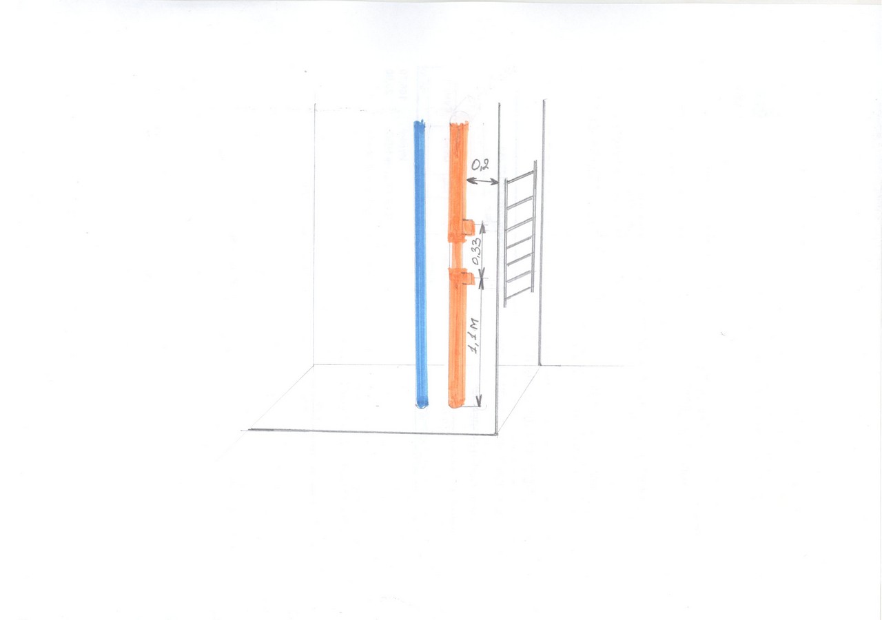

народ подскажите плиз, как правильно подключить полотенчик . изобразил схему будущего расположения, проставил размеры. подача воды верхняя. труба горячей воды стальная оцинкованная 40мм, между отводами заужение на один диаметр, выводы на 3/4дюйма. переварку выводов исключаю. прошу совета какое подключение использовать - нижнее, диагональное или боковое?

zubrikon написал :
zubrikon написал : народ подскажите плиз, как правильно подключить полотенчик . изобразил схему будущего расположения, проставил размеры. подача воды верхняя. труба горячей воды стальная оцинкованная 40мм, между отводами заужение на один диаметр, выводы на 3/4дюйма. переварку выводов исключаю. прошу совета какое подключение использовать - нижнее, диагональное или боковое?Click image for larger version Name: Scan 001.jpg Views: 11 Size: 38.6 KB ID: 150822
ГУРУ от сантехники!!! отзовитесь!!!

zubrikon написал : прошу совета какое подключение использовать - нижнее, диагональное или боковое?
В Вашем случае, любое. Главное, чтобы на полотенцесушителе был установлен кран Маевского.
