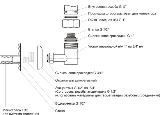

2masters , а вот вы в этой ветке писали, что подключаете ПС без эксцентриков. а может подробнее рассказать - как например Сунержу Богему подключить без них? вот схема - что из нее выбрасываете и что добавляете?

zubrikon написал : что из нее выбрасываете и что добавляете?
Отвечу за 2masters . Выбрасываете сам эксцентрик, в место него добавляете ниппель, диаметром 3/4".

zubrikon написал : ПС без эксцентриков.
Да это так. Но совсем не обязательно. Просто так лучше. На мой взгляд.

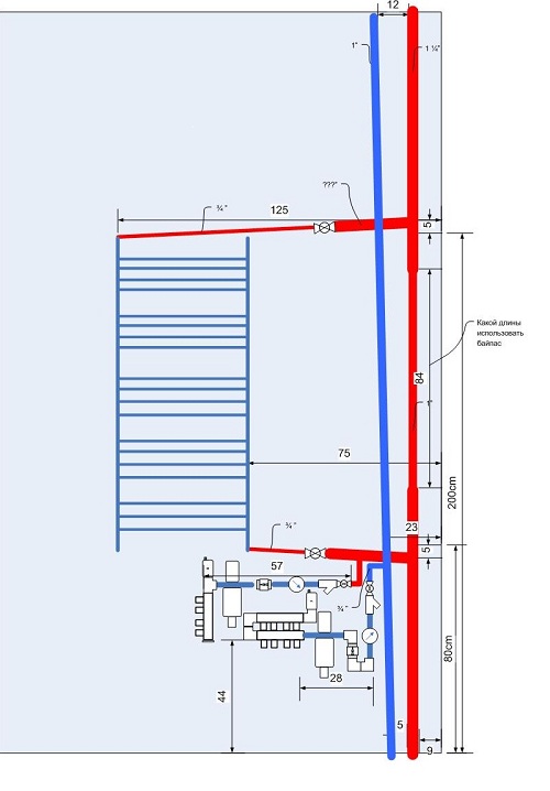

На схеме изобразил как хочу подключить ПС и сделать разводку водоснабжения. Постарался максимально использовать информацию данной темы, но все равно возникло несколько вопросов.
  1. Какой длины делать сужение.
  2. Будет ли греть ПС без него.
  3. Каким диаметром делать отводы от стояка ГВС, хочу сначала сделать 1", а уже после отсечных кранов сделать 3/4", или все-таки лучше таким же диаметром как и стояк, т.е 1 1/4". Правда в Липецке краны Бугатти только до 1 дюйма продаются.
  4. Можно ли сделать отводы от стояка без уклонов. Бедт ли греть или лучше не рисковать. Те кто будет делать говорят что будет греть и так.
  5. Покритикуйте расположение фильтров,счетчиков редукторов. Хочется сделать по-компактнее, может подскажите новые идеи. Все размеры привел в см.
Как подается вода сверху или снизу пока не знаю.

2Mazur
  1. Сужение необязательно поэтому всё равно какой длины
  2. Будет
  3. Больше- лучше. Но горячее стояка ПС всё равно не будет )). Ставьте 3\4- достаточно
  4. Можно, но лучше с уклонами. Уклон нижней трубы способствует циркуляции, верхней- выходу воздуха.

Я хочу 1" потому что у меня ввода на воду тоже 3/4" и хочу сделать ввод на горячую воду от горизонтального участка как нарисовал на схеме. Или все-таки нужно от вертикального стояка? И как на Ваш взгляд схема соединений, можно что-либо придумать по-компактней?

Mazur написал : можно что-либо придумать по-компактней?
Схема двумерна. А как лучше в пространстве- только на месте можно решить.
Mazur написал : Или все-таки нужно от вертикального стояка?
Без разницы. Может я и неправ- гуру поправят.
