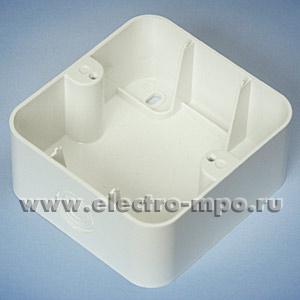

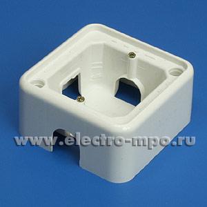

Найдите в указанных магазинах коробки для наружной установки от Wessen, купите две розетки оконечные от Wessen (), одна будет ТВ, вторая спутник. И закроете этот вопрос.
ЗЫ Прекрасно работают и без F-разъёма.
