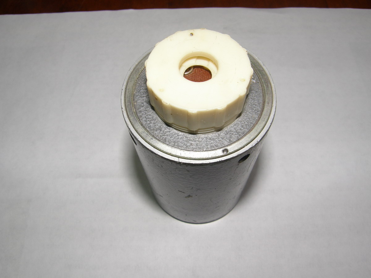

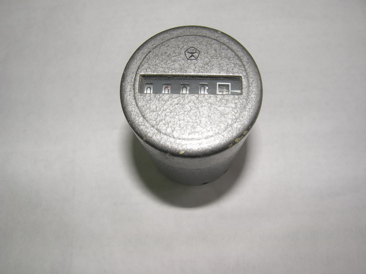

Сегодня оплатил вот это. 19.99 баксов + 13.85 доставка. Придет сделаю нормальные фотки.
Tras Krom написал :
C какова сайта оплачивали, сылочку можно?
с ебая. но они и просто в сети есть. потом могу дать. Пусть сначала придет, посылки бывает теряются
rele_svg написал :
Была мысля 180000 оборотов засчитывать за моточас.
зачем? обороты это лишь признак работы мотора а дальше микроконтроллер сам посчитает время, в течении которого обороты были ненулевыми.
Tras Krom написал :
судя по цене доставки везут из Америки? я шерстил по ибею, но не смог найти подобного тахометра в конконге с фришипингом.
