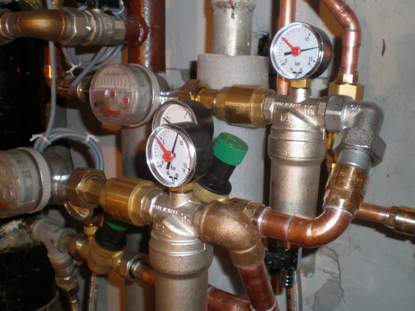

Подскажите плз. У меня коллекторная схема разводки, всё фар, в точности как у топикстартера. До этого момента у меня манометры не были вкручены, и наблюдалась проблема - изменения температуры воды в одном смесителе, когда включаешь другой. Т.е. давление падает.
Вчера вкрутил манометры и сильно удивился. Когда закрыты краны - манометр показывает 2.5 бар. Открываешь один смеситель, и давление падает до меньше одного! (это на холодной). На горячей чуть лучше, но все равно падение сильное. Из-за чего это может быть, как исправлять?

Вентиля нетравят =( паяно всё медью, на горячей воде давление падает.выставлено на 2 бара ,падает до нуля. если упавшее давление "поддуть", то держиться 2.2 бара месяцами ( уезжал на 3 месяца).
Холодная вода бесит. растет на 0.2 бара каждый час. в саншкафу проходит 3 метра 3\4 трубы без утеплителя на полотенчик, жарища там в саншкафу 30-33 градуса. теплоизоляция холодной воды хреновенькая 5мм пенофлекс. редуктора и фильтра вообще без изоляции.
Я был в ужасе когда при закрытом вентиле задиралось давление. ( вентиля бугатти, покупал у офиц дилера , с сертификатами )
На фар кстати тоже выпросил сертификаты.

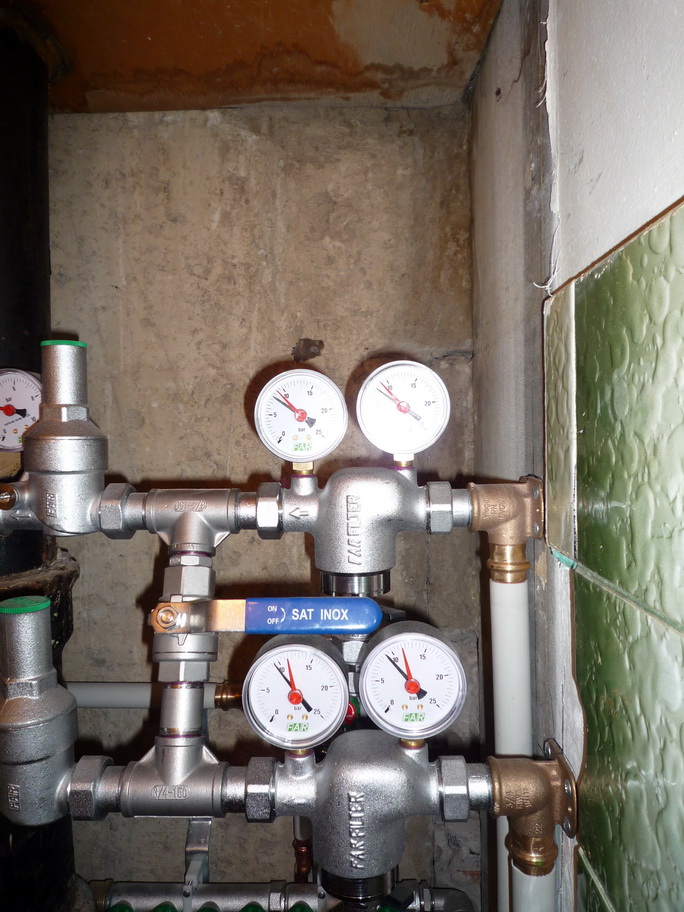

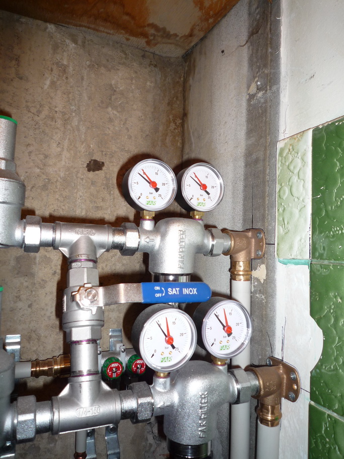

Кстати , вот только сейчас обратил внимание на самый верхний ваш пост, где фото разводки и неувидел у вас рекомендуемой FAR обратную промывку. Я сделал обратную промывку, соединив стояки холодной и горячей и получаеться обратная промывка идет фильтрованной водой, в отличие от рекомендуемой фаром схемой, когда используеться "грязная" вода своего стояка.
НЕЗНАЙКА_ написал :
Промывка через сам редуктор. Так же как и у вас, соединён грячий коллектор с холодным, гибкой подводкой. Могу рассказать, как промывать через редуктор, чтобы он не работал как обратный клапан. (Ничего разбирать не надо)
Я сделал "шунт" между редуктором и фильтром. В доредукционной зоне. Всё паяно медью. пайка более 40 бар держит. 6.5 кратная надежность ( в стояке 6-7 бар).
Полипропиленом (хзшным) у меня было сделано на предидущей квартире, теперь решил немецкой медью.

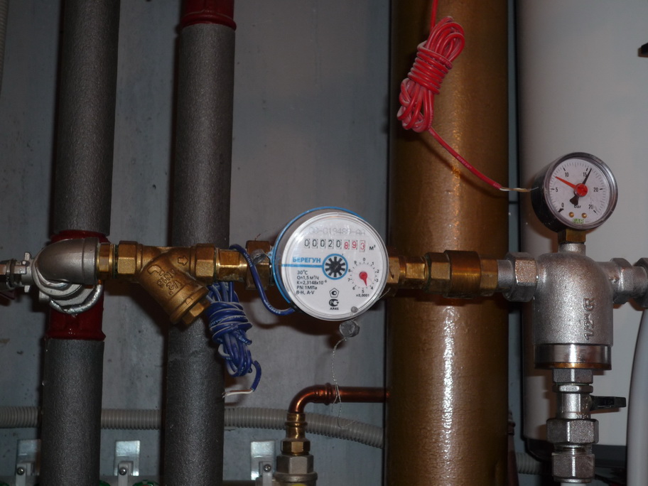

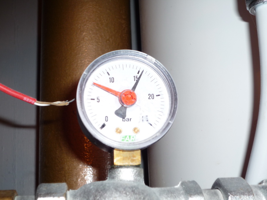

Редуктор Ханивел. Установлен недели две назад. Давление в стояке примерно 8 - 9 бар. Был выставлен на 3 бар и по началу нормально держал давление.
Но, сейчас с ним что-то случилось - после окончания разбора воды давление начинает расти и стрелка манометра ложится на упор (он на 6 бар). После кручения винта настройки ситуация улучшилась, но не на много - давление с 3 растет до 5 и на этом останавливается. В чем причина? Брак? Левак? Или неудачная конструкция редуктора?

До редуктора какие фильтры стоят? Только грязевик?
BoaSoft написал :
...после окончания разбора воды давление начинает расти и стрелка манометра ложится на упор (он на 6 бар). В чем причина? Брак? Левак? Или неудачная конструкция редуктора
Редуктор здесь работает как обратный клапан и "запирает" трассу. В статике давление растёт на холодной воде по причине отсутствия,либо недостаточного утепления трасс ХВС. От комнатной температуры вода нагревается и в следствии этого в статике растёт давление.
Tehnik-san - про это я уже читал и знаю о таком эффекте (ДОКА хорошо причины описывал и приводил картинки). Проблема вот только в том, что это ГОРЯЧАЯ магистраль . И растет давление примерно за минуту-две после отключения разбора. До редуктора - грязевик, счетчик и OK.
