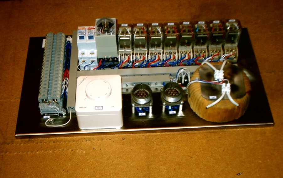

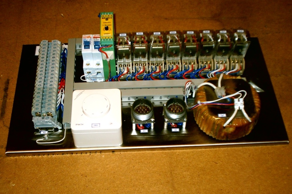

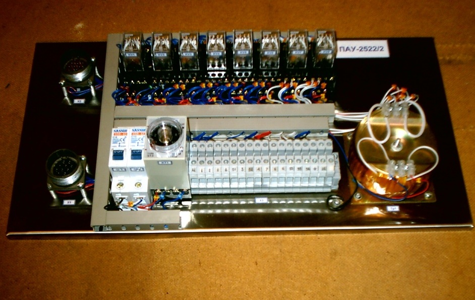

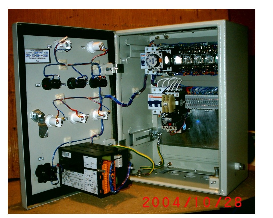

P.S. Что-то ностальгия замучила, как про эти реле заговорили. Разрабатывал и изготавливал в одно время автоматику для одной из наших развивающихся отраслей, так эти реле коробками стояли, чтобы под каждый заказ не затариваться ...
