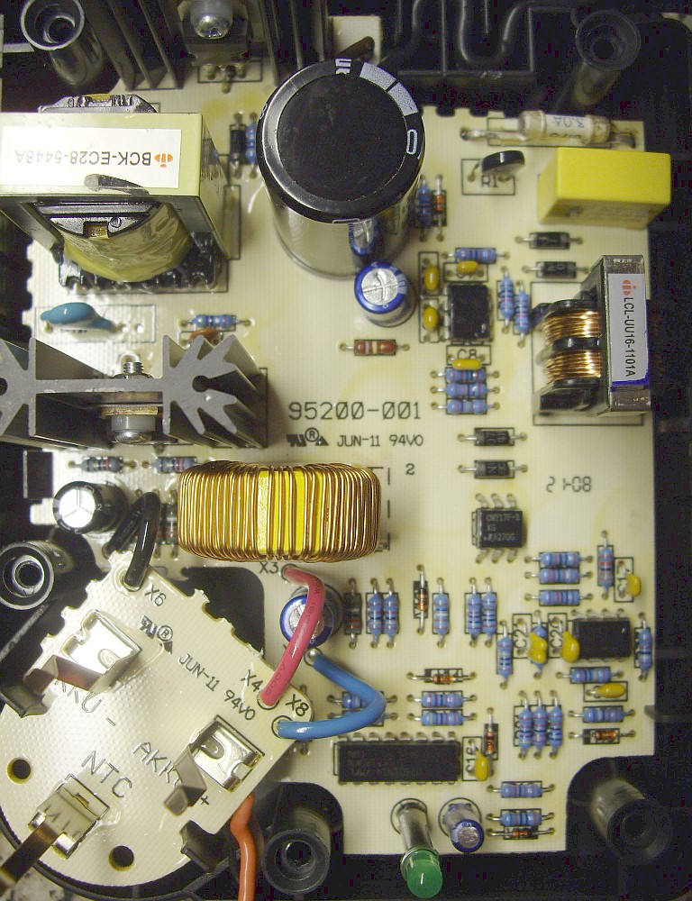

Обидно: по-глупому. Припаял к нему переходник, чтоб заряжать АКБ Райоби (18 В), перепутал полярность в одном из звеньев. Надо было проверить. Поленился лишний раз глянуть.
Жаль, специально с этой целью купил ЗУ. Ложится в штатный бокс Боша GSR12V, легче, чем штатное ЗУ (штатное с трансформатором), быстрее заряжает (немного: 2,5 А вместо 1,9), а главное, до 24 В, что позволяло его использовать с 18 В АкБ ONE+.
Воткнул в него АкБ «с перепутанными электродами» (плюс и минус.)
Предохранитель в первичной цепи сгорел, но его замена ничего не дала - тут же сгорел тоже. На плате никаких повреждений нет. В ремонт нести неохота, наверное, недёшево обойдётся. Может есть какие-то предположения, что смотреть, элементов на плате много.

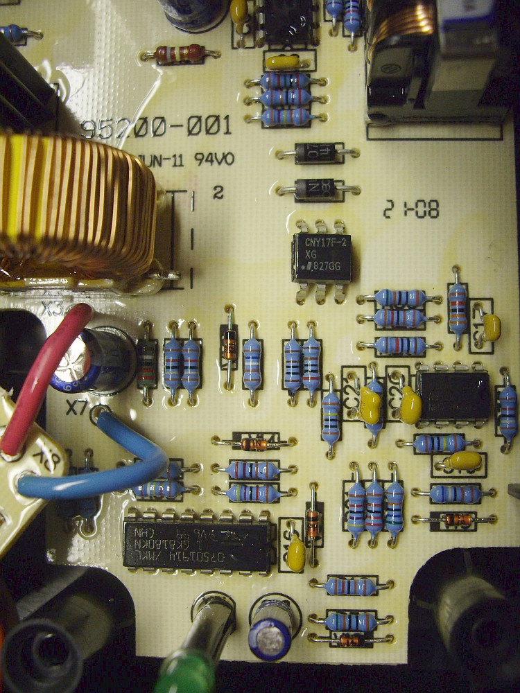

Похоже, была плохая неделя для ремонта ЗУ... =( Сфоткайте плату, чтоли.
Модератор Регистрация: 26.04.2009 Тольятти Сообщений: 13022

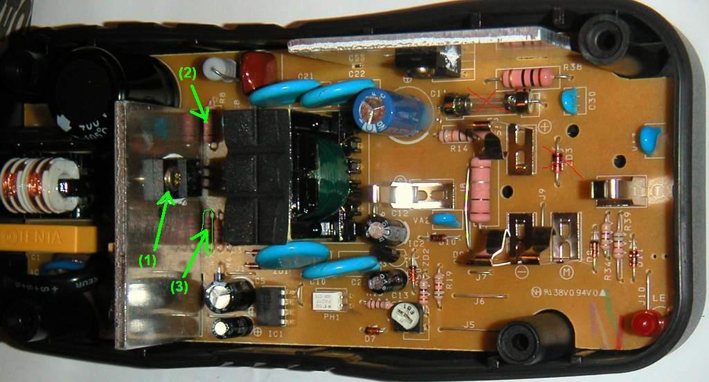

По похожей причине палил зарядку Hitachi UC18YG, кроме предохранителя сгорел стабилитрон на 36В.
Вот фото, может наведет на какие мысли.
Удачи.

Боюсь, что этот Бош для меня сложноват
Осознать бы, что там на плате, тогда можно и починить.
Посмотри стабилитроны, проверь(замени). Зарядки примерно однотипные(по моему). Я спалил свою вставив батарею на оборот, на зарядке не было верхней крышки.

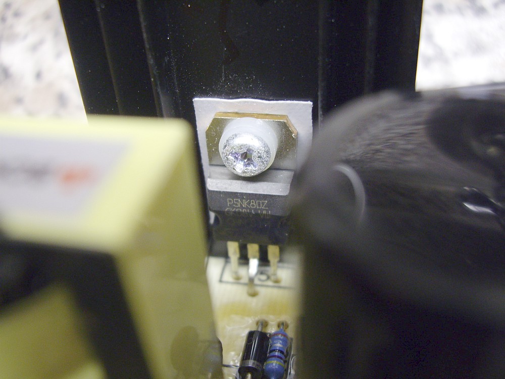

Высоковольтная часть похожа на то, что у меня (было=)), даже вроде более цивильно сделана, только компоновка удивляет. Провертье полевик - это тот TO-220 на радиаторе, который смотрит лицом в трансформатор. Если класть его лицом к себе - выводы обычно идут в порядке G-D-S. G-D и G-S не должны звониться вообще, G-S только в одну сторону. Если он помер, то наверняка прихватил с собой еще пару деталек.

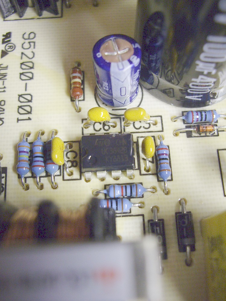

Полевик мог утянуть за собой м/с. Особенно, если полевик пробило на затвор (между выводом G и любым другим). М/с обычно стоит UC3842 (UC3843).
Stewart написал :
Ну да. Она и стоит. Там на одной из фоток видно. Если полевик цел, можно быть относительно уверенным в целостности высоковольтной части. Иначе он наверняка захватил с собой микросхему и датчик тока.

Прозвонил. Пробит МОП. Все ноги звонятся между собой во все стороны. «Звезда» получилась.

Я в свое время менял в своей зарядке как раз на IRFBE30, так что ставьте смело. Скорее всего вместе с полевиком выгорела микросхема и датчик тока (резистор 0.1-0.5 ом в цепи истока). В розницу в Москве торгует только чипидип, но цены зверские. Я обычно покупаю либо в терраэлектронике (заказ от 300 рублей), либо в платане (заказ от 500 рублей).

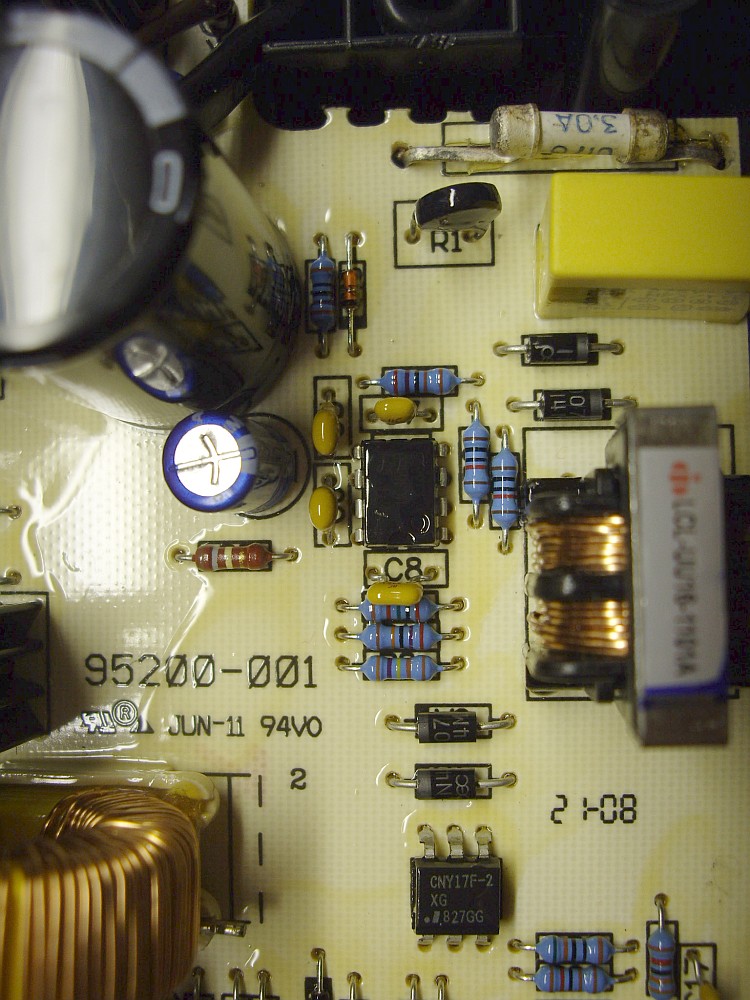

n-p-n. Вы проверьте микросхему без 300 вольт, подав питание на 7 ногу + , а на 5 - (16-17вольт)на 6 должны появиться импульсы(их можно посмотреть осциллографом) правда с новым транзистором, или без старого, если их нет, то скорее вышла из строя UC 3842.
А на 8 выводе относительно 5 вывода 5 вольт.
И брать нужно только 3842 ,у 3843 пороги включения и выключения другие, а также нужно проверить выходной диод, при обратном подключении АК мог сгореть и он. Этот диод похоже второй за трансом на теплоотводе тоже ТО-220.

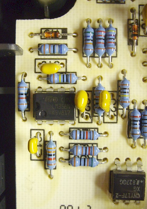

Ещё главное чтобы микросхема на выходе осталась рабочая, а то мне кажется, что это процессор.

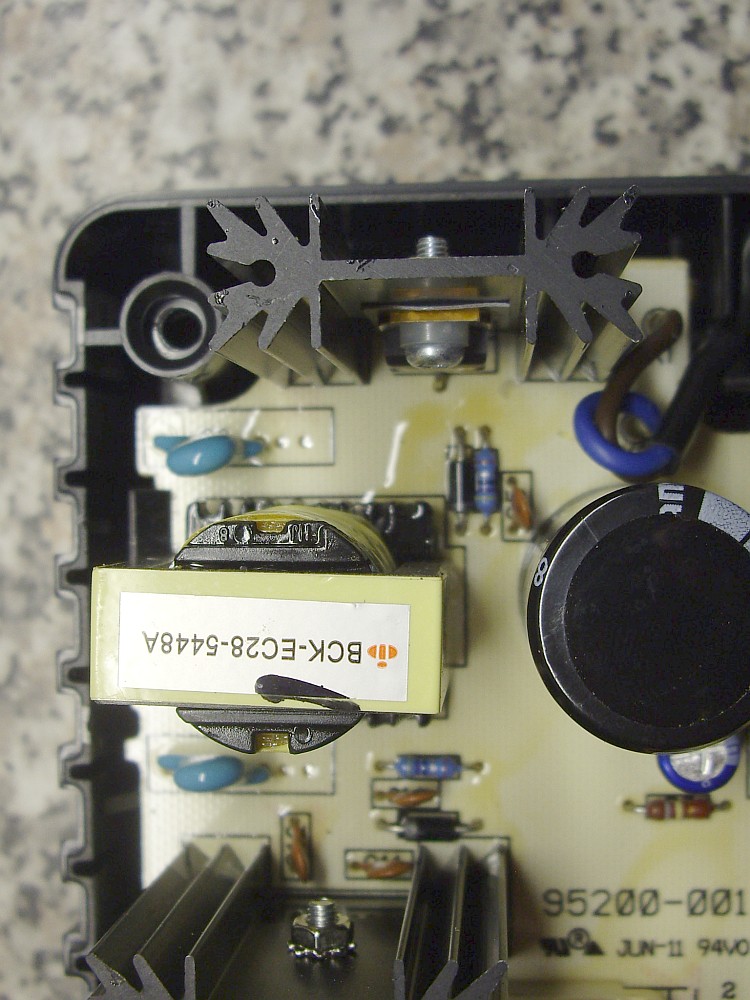

Вот я тоже надеюсь. Там в низковольтной части то что на 5 фотке - это ST'шный микроконтроллер. У меня в зарядке похожий. Если он подох - пиши пропало.

Ничего не должно было сдохнуть, однако ж сдохло. проверьте тестром наличие кз во вторичке. и напряжение питания контроллера (если найдете даташит). если контроллер жив (это можно проверить подав питание только на него (см даташит)и посмотреть что он делает).то воостановить можно все. Если нет - то фтопку.

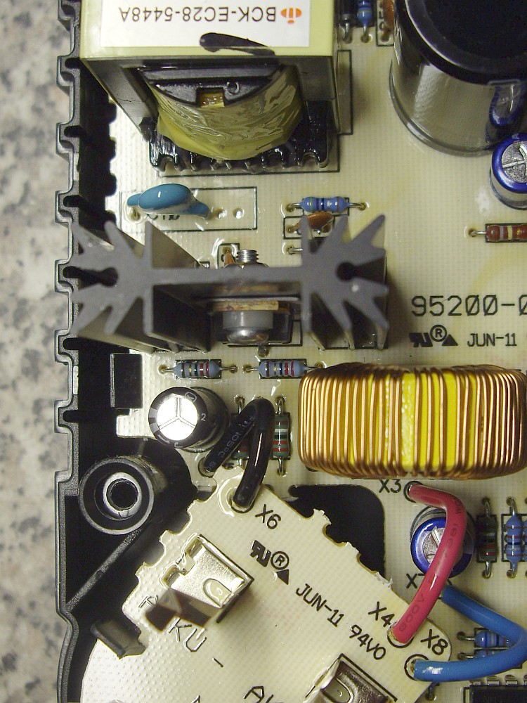

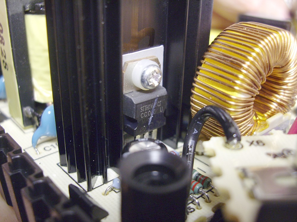

Попробую высказать свою версию выхода из строя зарядки. Как видно из фотографий, то
дополнительных ключей и реле нет (но возможно с другой стороны платы, но судя по фотографиям их нет). Схемы на этих микросхемах собираются прямоходовые или обратноходовые. Там выпрямительный диод STTH1602C подключается анодом к одному выводу обмотке, а катодом к плюсу аккумулятору, катод аккумулятора подключён ко второму выводу обмотке. И если подключить в обратной полярности ток пройдёт через обмотку транса и открытый диод, а максимальный ток будет определяться током КЗ аккумулятора. Диод этот 20 амперный, может, выдержал, а может, и нет. Постоянный ток протекающий
через трансформатор насыщает сердечник. Теперь происходит открывание полевого транзистора, в стоке у него уже не трансформатор, а считайте перемычка, и напряжение на нём 310 вольт. Ток уже ни чем не ограничивается, и достаточной величины (соответственно и мощность) чтобы спалить транзистор и возможно микросхему. Что в результате и получилось.

Поменяны и микросхема 3842 и полевик. Эффект тот же. Сжёг несколько предохранителей, 2 полевика. В общем, в морг
