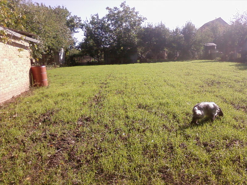

Это был не я , я у себя на втормете 2 шт купил за 30 грн. 2 года уже ими пользуюсь, вещь СУПЕР . Причём особо не приспосабливал, к стойке которой тормозить приделал цепями. На райборонки не наступаю, хотя действительно близко к ногам. Пригружать надобности нет. В прошлом году помог сеять зятю пшеницу, рассеяли руками и заделали райборонками, так пшеница взошла лучше чем после тракторной сеялки .

По осени соединил вместе болтами. Сеялкой для травы высеял жито и эти боронами заволочил.
