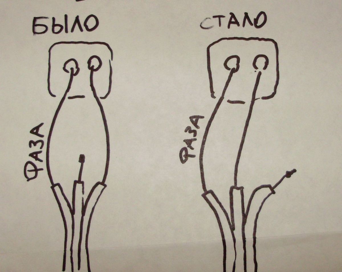

НЕ с того не с сего перестала работать розетка.Разобрал.Подключено было по обычной схеме(на рисунке БЫЛО)как я понимаю пропал ноль.К розетке идёт трёхжильный провод,средняя жила которого не используется.Если её использовать ,то розетка работает.(рисунок СТАЛО) но можно ли так зделать?
пользователь написал :
Не надо так делать - третий провод где-то занулен и, возможно, используется как защитный ноль. В лучшем случае, при использовании его как рабочего, будет вышибать УЗО при его наличии. В худшем могут быть последствия.
Просто найдите ближайшую розетку, откуда идет шлейф и устраните повреждение.
Проверил все розетки в квартире,подтянул,все работают.На щитке (на этаже)тоже всё нормально.Не работает одна,как раз самая нужная.Неужели в стенке провод накрылся?

А Вы "оборваный" провод пасатижами потяните, если отгорел недалеко, то вы точно узнаете, что он тогорел, и к тому же узнаете в каком месте)! Сможете на "этом" месте новую розетку установить, только провод извлечь нужно будет!
Провод пробовал крутить и дёргать.Держиться.Как вариант попробую завтра кинуть ноль от другой розетки.Поможет?Уж очень не хочеться стену ломать.Розетка посреди зала,весь вид будет портить.

Как вариант. если не хотите долбить.Найдите откуда запитана розетка и перекинте рабочий средний провод с заземления на 0 тогда подключайте как на втором рисунке.

Заземление в жилье стали выполнять где-то 95 году. Но провод заземления, среднюю жилу лапши, подключать было некуда(розеток с РЕ контактами небыло). В щите он на корпусе, как и ноль. Если это Ваш случай -используйте среднюю жилу в качестве рабочего ноля.
Розетки обычные(без заземления).Дому 25 лет,проводке соответсвенно тоже
Дом однака с электроплитами?
тогда у вас рабочий ноль в щитке подключается через чёрный карболитовый клемник, на который ноль берётся с PEN, а тот провод который не использовался (виртуальный РЕ) напрямую прикручен к щитку. если энергонадзор "поймает" -ммогут "поиметь", они сейчас частенько "наскоки" делают и меряют токи в фазном и нулевом проводе в щитках. Сам видел

Один счетчик и один автомат(или пробка) на квартиру в этажном щите. В 84 году нечего там крутить было. Никаких РЕ и N шин, промежуточных клемников. Только зажимы стояков или орехи. Но наверняка есть металлосвязь - к корпусу ЩЭ приварена катанка 8мм..
