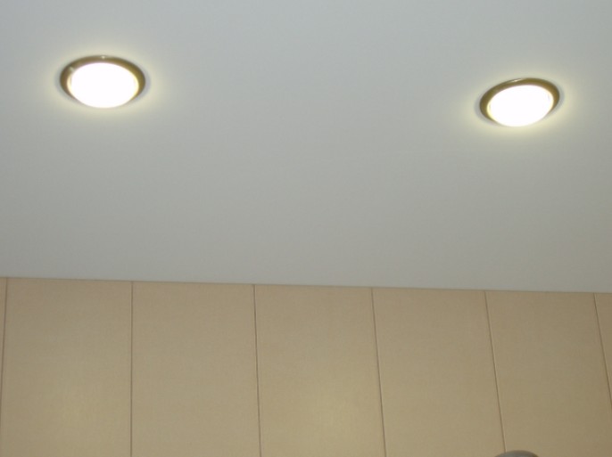

Сам сначала парился по этому поводу, думал, IP54 ставить, нашел даже такие, причем не шибко дорого (250 то ли 350 руб, полированный алюм), там между стеклишком матовым и лампой расстояние сантиметра полтора, прокладки всякие силиконовые для убедительности.... Но за счет этого расстояния угол раствора еще больше сужается, и светильник дает примерно раза в два меньше света
Такие поначалу тоже купил: сейчас валяются, отдам бесплатно. Китай это голимый, и в самом деле света из них нифига не идёт: лампа слишком глубоко. Потому и купил швейцарские IP54: они свет не "съедают". У меня два светильника прямо над открытым сверху душевым ограждением, остальные тоже покрываются капельками конденсата, если вентиляцию в с/у не включать.

Спасибо огромное за предложение, но.... поздно Достало нас всё это и час назад купили вот такие - и заказали дешевый российский потолок

Срочный вопрос! Собираем сейчас потолок. На каком расстоянии от стены ставить светильники? Вариантов два - 32 см и 42 см. Первый вариант не нравится, т.к. практически по углам, второй тем, что расстояние между светильниками остаётся 50 см. На каком расстоянии ставить?
Сами стены тёмными будут казаться в верхней части: луч спотов обычно 36гр (бывает и 60гр) - довольно узкий. Хотя это скорее вопрос дизайна. Я пробовал включать светильник ещё до врезки в потолок, помещая в возможные точки расположения.
Prok12 написал :
Я купил лампочки на 60гр., хотя сравнивал с 36гр, разница есть, но не очень большая. Лампочки тоже включал и перемещал, никак не могу определиться, что лучше Сейчас ещё раз попробую
Спасибо, мысль была здравая! Так и поставил, по другому было бы хуже. Вот только свету ожидал побольше от 200Вт, матовые стёкла светильников всё таки не слабо "съедают". Без них на много ярче. Но и со стёклами терпимо.

OSRAM на 60гр не нашел, купил PHILIPS, по штрихкоду Голландия, а сделаны то ли в Польше, то ли в Словакии, то ли ещё где то там же Сравнивал с OSRAM на 36гр. (написано Германия, покупал в не специализированом магазине, за 70 руб) - практически одно и тоже, Филипс может чуть ярче.
Сегодня свежим взглядом посмотрел, недостатка света нет, но и до перебора очень далеко.
Prok12 написал :
Значит, действительно дело в матовом стекле. У моих по краям стекло прозрачное, в центре - матовый круг диаметром 3см.
У моих заматировано наглухо, по всей площади. Лапа практически вплотную к стеклу стоит, но съедает свет эта крышка всё равно не слабо, с открученными включал, на самом деле намного ярче. В общем, теряем свет в угоду IP65.
