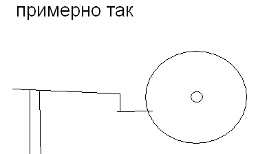

2lexx огромнейшее спасибо!походу вы 30ку купили?на сколько я знаю 4 шпильки на коробке у 30 лошадного жужа.
ни одного 30чика небыло.размеры давал флянца рычага заз968-968м(у горбатого другое уст-во и размеры).у меня использован ступичный узел заз.както вы 2awax2000 не внимательно посты читаете.

2lexx у 968 и 968м тоже двигатели 30ки и 40ки так что коробки тоже разные v-a-d-o-s дал размеры флянца коробки 40ки-6 шпилечные
знаю я что бывают но коробка с движком не имеют отношения к моим эскизам.я дал размеры НЕ ФЛЯНЦА кпп,а флянца РЫЧАГА ПОДВЕСКИ указанных моделей.они нужны для использования ступицы заз и избавляют от поиска чулков,полуосей и колес москвич.
lexx написал :
спасибо,я понял с первого раза,что это чертеж посадочного места для упорного подшипника задней ступицы(находится на рычаге-маятнике задней подвески).вас ввел в заблуждение мой вопрос о 4х шпильках.объясню-по внешнему виду машины(вашего донора),я предположил,что это заз-30ка,и намекнул о размерах на шпильках коробки(чтобы сделать полноценный чертеж переходника и на 30шную коробку тоже).насчет чтения постов-огрызнусь:"...читаю аки псих и маньяк..."то есть по нескольку раз и с пристрастием(то есть цитаты и высказывания собираю в один документ,чтобы потом на досуге проанализировать и выбрать оптимальное решение).
