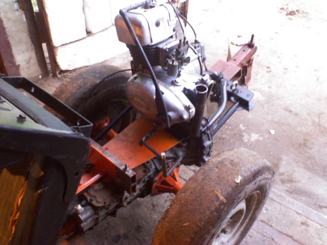

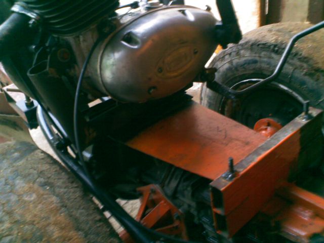

С движком проблем не было , правда раз чистил карбюратор . 6,5 в основном то и берут , а я вот захотел мощи )) , люблю клгда есть запасы , мне много нада возить и далеко вот поэтому так зделал. Вал под шпонку.

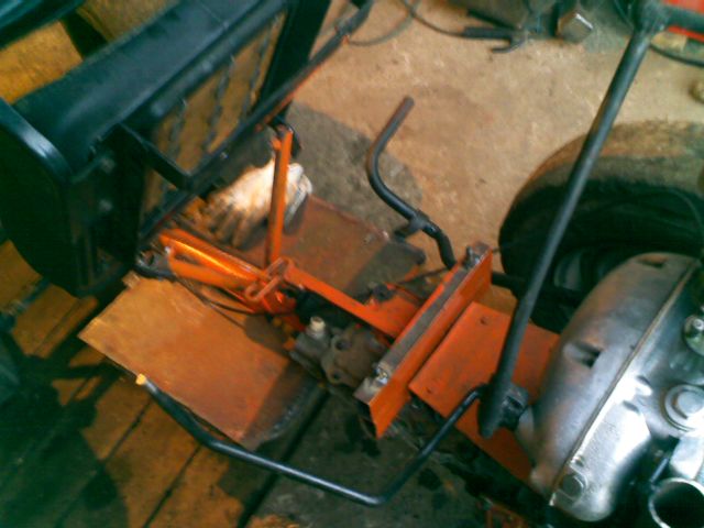

Я в плотную занялся изготовлением трактора , соединил двигатель с коробкой передач мт-10 но возникла проблемка при выжиме сципления в двигателе появляетса неприятный звук как с ним будет дальше как это повлияет на двигатель?
Я как то упоминал, что китайские ДВС не приспособлены чтобы на их коленвал напрямую цеплять сцепление. Нет там во что упиратряся коленвалу при работе сцепления. Шариковый подшипник, это не упор. Вот почему клещ ставит 3 пружины (наверное ток в мотоблоке КВ).
И второе немаловажное. Смазка в их ДВС шейки шатуна на коленвале идет через заборную трубочку - "черпачок". Большая нагрузка для таких ДВС при оборотах ниже средних убийственная. Считаю, что для трактора ДВС должен иметь маслонасос.
Для МБ типа КВ может и сойти двигатель без масляного насоса. Мотоблока по 20 моточасов в год хватит на долго, а трактор как бы предполагается использовать чуть ли не круглый год.
taljn написал :
sh57, Да. Выше приводилось. Такой вариант безусловно продлит жизнь "китайцу". Можно еще соединять через ту же резиновую муфту МТ-10. Меньше мороки с центровкой. Про шкивок понятно - может быть нелишним.

Придется при соединении Китайца и коробки МТ-10 под маховик приладить опорный подшипник, чтоб уберег коленвал от осевого смещения при выжиме сцепления. По размерам подойдет со шкворня ГАЗ-53 его размеры 25Х50Х11, закрытый, вот только ресурс его при 3000 об. под вопросом пока.
Можно любой закрытый подшипник шариковый подходящего размера. Только уперать его нужно в переходную пластину (а не в крышку двигателя).
